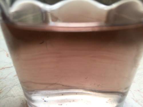

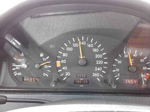

in meinem E230T ist zwar Frostschutz bis minus 38*C gegeben, aber das Kühlwasser ist Farblos.
Klar wie Wasser.
Was kommt da rein zum Nachfüllen?
Eventuell zu alt, deshalb Farblos?
Über zahlreiche Antworten würde ich mich sehr freuen.

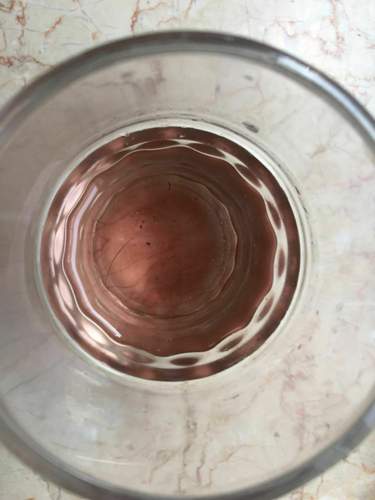

Für mich sieht es so aus als wäre die Brühe, kurz vor "Rost".
Aber schaut euch mal die Bilder an.

Diese rötlich gefärbten Kühlmittel sind in der Regel silikatfrei und mindestens teilweise nicht mischbar mit den grünen/blaugrünen silikathaltigen Frostschutzmitteln. Es gibt auch noch gelben Frostschutz, der ist aber nur für Motoren mit Graugußblock geeignet, bei Alu gibts da Probleme. Von Mercedes freigegeben ist der schon erwähnte G48 Standard, das sind eben die grünlichen silikathaltigen Mittel. Wenn du nicht genau weißt, was da drin ist, solltest du auch nichts anderes dazumischen. Bei -38° könnte man sich aber auch darauf beschränken, erstmal nur mit Wasser aufzufüllen und darauf vertrauen, dass derjenige der das reingefüllt hat wusste was er tat. D.h. - die rötlichen Kühlmittel wurden hauptsächlich unter der Führung von VW entickelt und dann von anderen Herstellern übernommen (Entwicklung erfolgte wegen besserer Haltbarkeit und Mischbarkeit) - von Mercedes hat aber soweit ich weiß keines davon eine Freigabe. Ob sie wirklich Schaden anrichten können weiß ich nicht, aber Mercedes wird schon Gründe haben, oder?
Von daher wäre gründlich spülen und neu befüllen mit G48 + entsalztem Wasser das richtige.

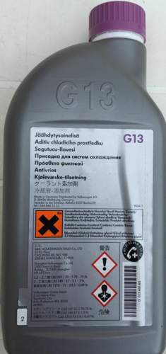

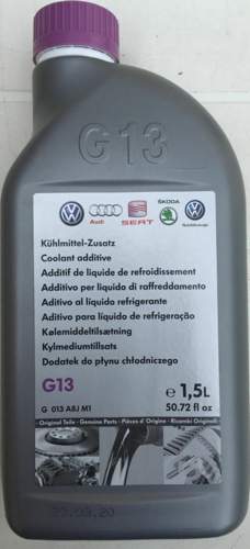

Das Rosafarbene kenne ich von meinem Audi A6 (siehe Bild im Anhang), das schimmert dann aber auch schön Rosa im Behälter.
Nennt sich G13.

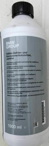

Das G48 ist mir auch bekannt von meinem BMW e36, in der Dose sieht es bläulich aus, später im Behälter dann grün.
Habe es bei BMW gekauft (siehe Bild im Anhang), da war es günstiger als das Glysantin G48 beim Zubehör.
Für mich sieht das ganze im Mercedes nach beginnender Rostbrühe aus. Farblos und Geruchslos. Ist bestimmt überaltert.
Ich werde alles ablassen und spülen, anschließend mit dem von BMW ersetzen.
Weiß der Geier was da drin ist.

Ja, ist zuverlässig. Hab drei verschiedene benutzt.

Schöner Mist, also ab zu BMW, dort das Originale BMW Kühlmittel Konzentrat geholt, ebenfalls Blau/Grün.
Wenigstens blieb mir die BMW Entlüftungsprozedur erspart.
