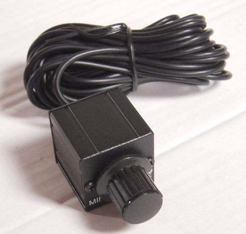

Folgendes halte ich für geschickt : nimm eine Vierkanal-Endstufe mit Fernregler, dann kannst du die Lautstärke des Subs regeln, auch wenn du nur ein Cinchkabel zur Endstufe legst ! Dann brauchst du auch nur einen High-Low-Adapter !
wie gehts das?
was ist ein fernregler?
welchen verstärker würdest du mir zb empfehlen ?
Manche Verstärker eignen sich zum Fernregeln, das steht dann immer dabei ! Eine Fernbedienung wird fast immer mitgeliefert, so sieht das dann aus : http://www.hifiblowout.de/Auktionsbilder/X3506.jpg
Man kann die Fernbed. unters Armaturenbrett schrauben und dann den Sub unabhängig vom FS regeln !
Viele Verstärker begnügen sich dann mit einem Cinchkabel ! Das Signal wird innerhalb der Endstufe verteilt.

ich versteh nicht ganz, was die fernbedienung mir bringen soll
ich mein beim 4 kanal vesrärker muss ich ja den subwoofer sowieso anschliessen!!!
kannst du mir n beispiel nennen was der verstärker mit fernbeidung gegenpber dem andern hat

Du hast drei Möglichkeiten :
Zwei High-Low-adapter und zwei Cinchkabel, dann kannst du den Subwoofer per Fader am Radio regeln, sind halt höhere Kosten für den 2ten HLA und das Cinch und es ist nicht so bedienfreundlich !
Einen High-Low-adapter und ein Cinchkabel, Cinchkabel wird vor Endstufe aufgeteilt : du kannst das Lautstärke-Verhältnis Sub/FS nur regulieren, wenn du im Kofferraum an der Endstufe drehst !
Einen High-Low-adapter und ein Cinchkabel, Cinchkabel wird in Endstufe aufgeteilt und du kannst das Verhältnis Sub/FS vom Fahrersitz jederzeit regulieren !
Es ist nämlich ganz nett, es je nach Musikart oder Situation schnell anpassen zu können !
