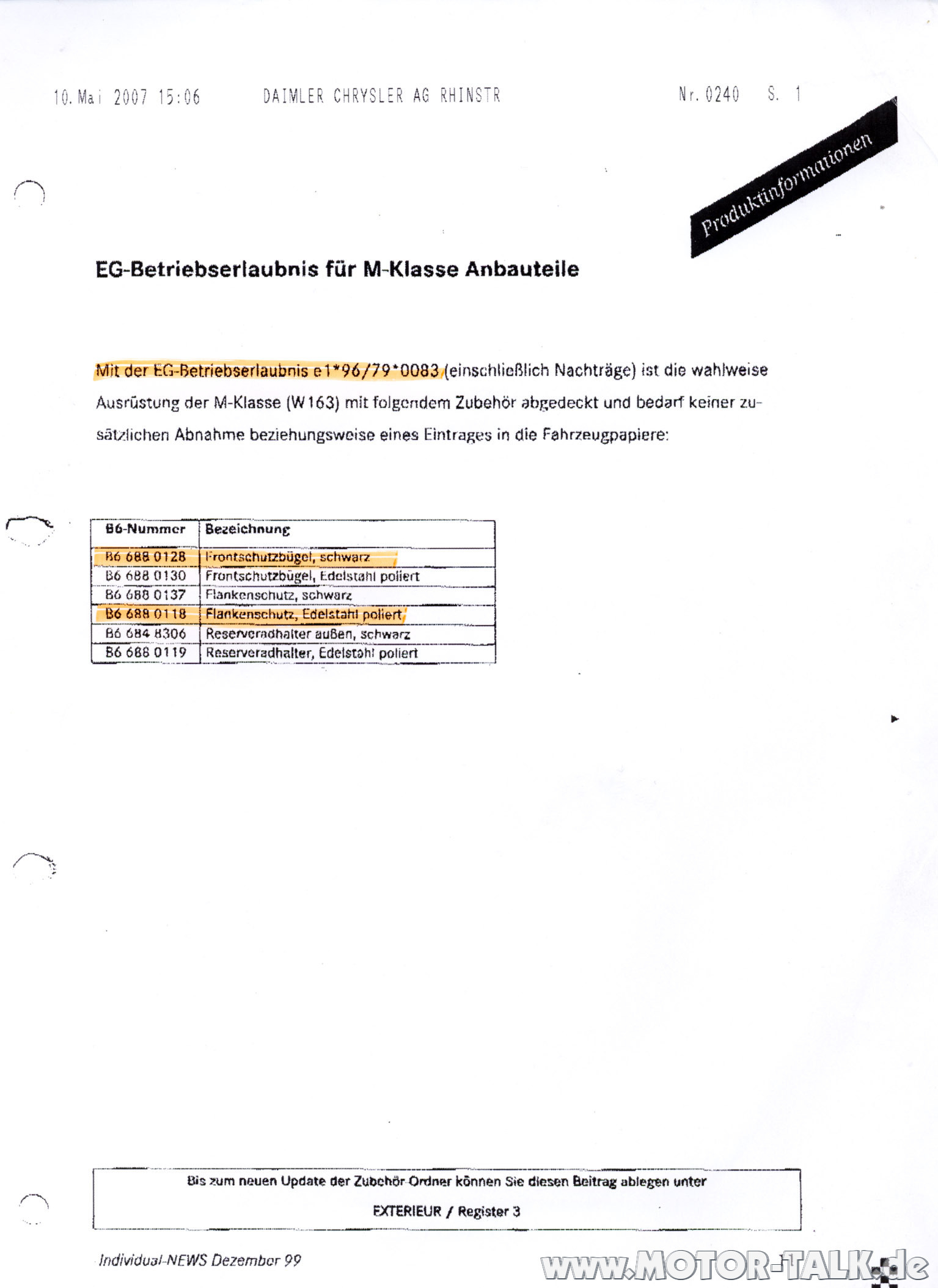

mit der hier immer wieder beschimpften und vermiedenen Suche findet man die Beiträge über "Gutachten/ABE´s/ Eintragungen für ML W163 zur freien Verfügung" : https://www.motor-talk.de/.../...3-zur-freien-verfuegung-t3164897.html
Und dort findet sich ein Eintrag über Betriebserlaubnis von Bügeln und Rohre: https://www.motor-talk.de/.../...r-freien-verfuegung-t3164897.html?...
Ich hänge den dann mal als Anhang dran.
Grüße Kallinichda
https://data.motor-talk.de/.../...3-anbauteile-4612518862190274100.jpg
Da geht es um die Original von Mercedes verbauten Anbauteile.

W163 Betriebserlaubnis
Danke.
Genau den habe ich dem Prüfer bereits vorgelegt und ermeinte, dass die Nummer nicht mit der Nummer auf meinen Aufhängungen übereinstimmt.
Ich hatte bereits gegoogelt nach den "B6-Nummern" aber wurde nicht wirklich fündig, inwiefern diese für meinen Frontbügel zugehörig sein sollen.
Genau genommen habe ich überhaupt nichts zu "B6-Nummern" gefunden.
Kannst du mich diesbezüglich aufklären?
Das war bei den Anbauteilen etwas schlecht gelöst.
Die B6-Nummer war die eigentliche Bestellnummer der Teile.
Da das alles aber entstanden ist, vor dieser EU-Richtlinie,
wurde da auch nicht so explizit auf "unzerstörbare"
Kennzeichnungen geschaut. Auch bei anderen Herstellern gibt
es das gleiche Problem. Beim Verkauf war z.B. ein Aufkleber darauf,
den es im laufe der Jahre in Waschanlagen einfach "abgebürstet" hat.
Oder Aufkleber darauf, aber eben nicht mehr lesbar.
Was in jedem Fall hilft, ist ein Bild aus dem Original Zubehörkatalog,
so dass ersichtlich ist das es sich um ein Originalzubehör für das
Fahrzeug gehandelt hat.
LG Ro

Super danke für die Aufklärung.
Ich habe den Moment gerade mit Mercedes telefoniert die schicken mir jetzt die komplette fahrzeughistorie und tatsächlich war dieser Bügel werkseitig aus montiert!
Damit ist der Bügel dann Bestandteil dieses Fahrzeugs und seit 1999 an diesem Fahrzeug montiert!
Vielen Dank für die Hilfe!
LG
@DanBen schrieb am 31. Oktober 2024 um 10:57:38 Uhr:
ja, in der SA-Karte steht das alles drin.
LG Ro
