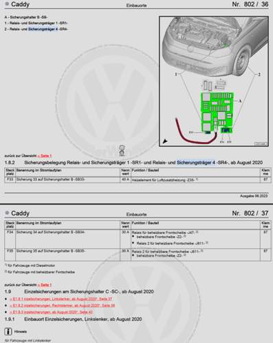

Hallo, kann mir jemand sagen, wo die Sicherung für die Frontscheibenheizung (also die mit den Heizdrähten) ist? Es ist zwar ein Tourneo Connect, aber sind ja baugleich.

Moin Jürgen,
dazu schaue doch bitte einmal im Motorraum nach. Dort befindet sich in Fahrtrichtung links neben der Batterie der Sicherungsträger SR4. Auf diesem findest du die Sicherung F34 & F35 welche die Frontscheibenheizung absichern.

Danke für die schnelle Antwort.
Der Sicherungskasten im Motorraum hat nur Sicherungen bis zur F33. Da ist sie wohl nicht dabei. Im Fußraum Fahrerseite sind auch welche. Leider sind in der Betriebsanleitung nicht alle Sicherungen benannt. Gibt es vielleicht eine komplette Liste davon?
Der Sicherungsträger müsste da sitzen wo ich den roten Kreis eingezeichnet habe. (bei mir ist keine Frontscheibenheizung verbaut)

Sollten eigentlich an der von Franz. beschriebenen Stelle sein.
Sicherungen beheizte Frontscheibe
Okay, hab den Sicherungshalter gefunden. Es sind auch zwei Sicherungen drin mit je 30A und beide sind noch intakt. Hab einen Werkstatt-Termin Anfang Mai. Mal sehen, warum die Heizung nicht geht.
