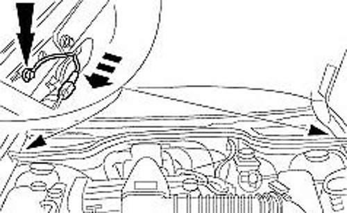

Habe in meinem Essi eine frontscheben heizung,
die aber meines erachtens nach nicht mehr funktioniert, also scheibe wird dadurch nicht frei.
wo ran kann das liegen?
das Relai defekt?

Habt ihr denn nochmal nach nem Foto geschaut? ich hab wirklich keine Ahnung wo die Anschlüsse sein sollen, sind die hinter irgendwas versteckt? also noch ne Blende? Kann mir jemand die Tage mal nen Foto machen?

Waschdüsen Spiegel und Düsen werden alle mit der Frontscheibe beheizt. Macht mir jemand ein Weihnachstsgeschenk in Form eines Fotos der Anschlüsse?🙂

Aus dem Grund das meine Spiegel und meine Düsen gehen wenn ich den Knopf drücke und auch das Relais anzieht können es eigentlich bei meienr Frontscheibeheizung nur die Kontakte sein aber leider find ich die nich. Deshalb bitte ien Foto😁
Ich habe nach langer suche keins gefunden. Sorry
Jo geht mir leider genauso hab mich auch drangesetzt aber nichts gefunden, vielleicht hat hier ja noch einer Bilder oder geht mal runter zum Auto und macht nen Foto...

Kannste wohl mal nen Foto für mich machen rolf?

Nein, kann man die Anschlüsse nicht von unten abgreifen? Muss dafür wirklich die Scheibe rausgenommen werden? ich dachte nur Windlauf ab?
Wie schon gesagt, die Stecker befinden sich unter dem Windlauf und sind oftmals gut versteckt.
Bwss
Danke fürs Bild meine Heizung scheint wieder zu funktionieren, die Kontakte waren völlig versifft.
