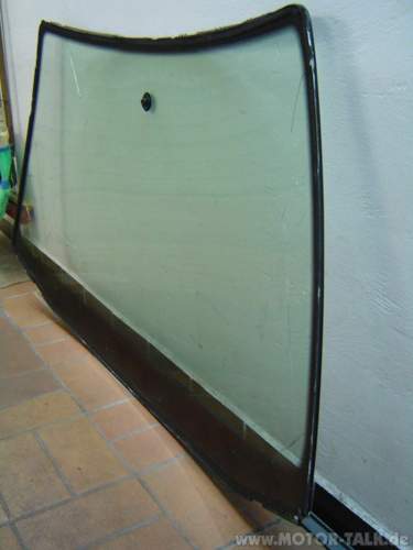

Leut, dass habe ich noch nicht erlebt.
Ich habe die Scheibe meiner Freundin geliefert in dem ich eine ungeschickte Handbewegung machte, dabei an den Innenspiegel kam und krach, Scheibe erledigt.
Und ich kam da nicht sehr fest drann.
Ist die Scheibe beim 6 n so unter Spannung wegen der starken Wölbung?
Sowas ist mir noch nie passiert und ich bin öfters mal an Spiegel in irgendwelchen Farzeugen gekommen.
Schaut Euch mal das Bild an:
Die Scheibe hatte auch keine Vorschädigung bis auf einen kleinen Steinschlag links, dass kann aber nicht der Grund sein wie sie jetzt gebrochen ist.
Gruß Olaf

Also mir ist das ehrlich gesagt an dieser Stelle nicht bekannt, nur das manchmal bei sowas der Spiegel gerne abfällt, wie damals bei meinem 6N 🙂

Mach dir nichts draus, das passiert in ungünstigen Fällen schon mal. Hatte ich auch schon beim ganz normalen Spiegel montieren, hab meine Scheibe dann selbst gewechselt.

Kenn ich . . .
. . . von Italienern (Alfa / Fiat) aus den 80ern.
Da war oft (ohne ersichtlichen Grund) ein kleiner, meist senkrechter Riss,
aber nur im Bereich der aufgeklebten Spiegelaufnahme.
Entsteht wohl durch unterschiedliche Wärmeausdehnung Glas / Metall.
MFG
Habe einen Autoglaser in Halle gefunden, der macht mir eine neue Scheibe für 200,- Euro rein.

Achte unbedingt auch darauf, dass der beim Rausschneiden zermackte Lack (so gut wie immer der Fall, vor allem oben am Dach) ausgebessert wird, sonst rostet es in einigen Jahren.

Olaf, das ist wirklich kein Hexenwerk. Allein der Sorgfalt wegen würde ich es immer selbst machen und auch keinen Schneidedraht nehmen, sondern ein spezielles um 90° abgewinkeltes Austrennmesser. Damit ist das Risiko, den Lack zu verkratzen, geringer als beim Draht. Ich hab schon so viele Scheiben getauscht und noch nie Probleme gehabt. Dann weißt du wenigstens, dass alles sorfältig gemacht wurde und Rost hat wirklich keine Chance. Ich fang bei der Frontscheibe immer oben in der Ecke an, da lässt sich das Messer gut ansetzen, da genug Platz zum Einstechen. Nach dem Rausschneiden die verbleibende Kleberraupe auf ca. 1-2mm zurückschneiden, dann braucht man auch keinen Primer. Aktivator drauf und Scheibe einkleben, ich nehme als Kleber immer SikaTack drive.

@Olaf: Das mit der alten Scheibe kannst du dir aus dem Kopf schlagen. Das Problem ist die Dichtlippe am Scheibenaußenrand, die geht beim Rausschneiden so gut wie immer drauf. Die Scheibe wird es auch nicht überleben, ohne zu splittern.
