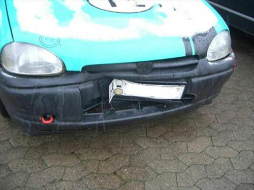

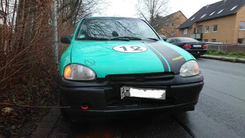

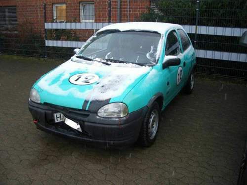

Hallo liebe MTler,

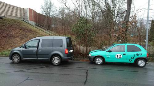

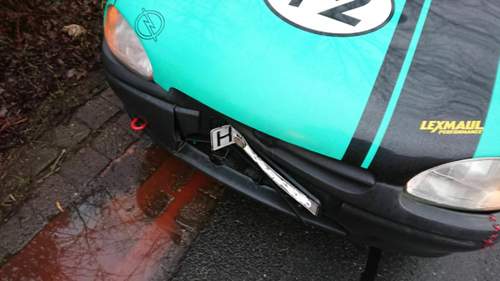

ich bin heute meinem Vordermann auf die Anhängerkupplung gerauscht.
Gefühlt mit 15 km/h, er stand quasi schon.
Haube lässt sich nicht mehr von innen entriegeln, sieht aber unbeschadet aus.
Ich habe bisher nur von außen geschaut.
Der unterste Querträger scheint unbeschadet.
Schürze, Stoßstange und Kühler sind definitiv hin.
Schlossträger sieht zwar auch gerade aus, aber wenn schon das Schloss klemmt...
Nun ist der Kleine in einer Werkstatt für Unfallinstandsetzung, morgen spreche ich mit denen persönlich.
Habt ihr eine Idee, in welchem Kostenrahmen sich das bewegt?
Ist die Stoßstange so festgeschraubt, dass deren Verformung nicht auch noch weitere Teile verzogen hat? Was kostet es, einen Schlossträger zu ersetzen?
Sorry für die doofen fragen, ihr könnt vllt nachvollziehen, wie es mir gerade geht. Da ist Gedult eine Kunst. Das Fzg. ist seit 23 Jahren in der Familie und soll es auch bleiben.

Sieht noch ganz Human aus, die frage ist macht das der Freundliche oder eine Werkstatt die nicht so viel kostet...
Grob überschlagen würde ich behaupten das : querträger und schloss Träger durch sind Stoßstange und dann Kühler. Mit neu teilen bestücken würde ich nicht würde alles nötige beim verwerter holen. Ich behaupte ohne arbeitskosten biste bei gebrauchten Teilen max 120€ los... Mit schauen und bestellen bekommst nen Kühler für 30-50€ neu

Hat eine solche (auf Unfallinstandsetzung spezialisierte) Werkstatt nicht auch die Möglichkeitn, den Schlossträger bei minimalem Verzug zu richten? Oder rechnet sich das nicht?
Ich denke eine solche Werkstatt kann das auch ohne Probleme dafür sind die ja instandsetzer der karosserie. Da werden alle Möglichkeiten aufgezählt wen die kompetent sind und werden dich dann bestimmt fragen wie du weiter verfahren willst. Aber ich denke mit etwas handwerklichen Geschick am KFZ is das auch schnell selbst gemacht. Das ist aber ansichtssache von einem selbst :-) und ich glaub es reicht wen z. B. Der Seilzug ausgehacktbzw aus der Führung gerutscht ist an der haube das sie dann schon nicht öffnet.
Werkstatt wird eher teuer wegen der Arbeitszeit sein. Hast du nicht nach einem Kostenvoranschlag gefragt? Ich denke mal wg. der Arbeitszeit wirst du schnell bei 500€ oder so sein. Meine Mutter hat mal 1500€ bei sowas gezahlt...
Ich persönlich hätte den Kühler getauscht (50€), die Stoßstange kostet so 60€ als Nachbau. Und den Rest zurechdengeln...

beim Opel ist der Schlossträger geschweißt , was die Sache teuer macht ,
in der Werkstatt wird die Reparatur teuer , auch mit gebrauchten Teilen .
wenn am Schlossträger nix geknickt ist , kann man ihn wieder zurecht biegen .
Auf dem Haubenschloss braucht nur ein bisschen Spannung sein , dann kannst es nicht mehr aufziehen , mal zu zweit versuchen .

Ich mache gern und viel selbst, habe aber mit Karosseriearbeiten keine ausreichende Erfahrung und Mittel, es sind ja Crash-relevante Bereiche, wie man sieht. 😁 Es ist nun alles geprüft und in die Wege geleitet.
Und es ist notwendig, einige Stellen gerade zu ziehen. Schlossträger und Frontblech im Bereich rechter Scheinwerfer und darunter.
Es ist ein Liebhaberfahrzeug, es soll alles bestmöglich und haltbar repariert werden. Außerdem ist mir aktuell eine rasche und unkomplizierte Reparatur wichtig.
Für Interessierte hier mal ein paar Detailbilder und der Kostenvoranschlag.
Bei der Gelegenheit wird am Frontblech gleich noch Rost behandelt, sonst wäre es 150 Euro günstiger.
Ist nun natürlich die Premium-Variante, aber wer liebt, der zahlt 😉

Ganz ehrlich. Das sind 1000 zu viel.
Nix gegen dein Liebhabertum aber was ist da dran?
Den eingeknickten Steg vorn Kühler wieder rausziehen
auf der Richtbank oder mit Flaschenzug aufm Hof und alles
sitzt wieder da wo es sein soll. Neuer Kühler dran ,die Stoßstange
hat ja vorher schon gelitten also neu und schon isses gelutscht.

Da stimme ich @andifux und @rentner wagen völlig zu. Auf keinen Fall machen lassen. So wie das aussieht, bekommt man das auch als Laie wieder hin. Das schwierigste wird sein, beim Lackieren die Farbe zu treffen 😉 Beschäftige dich ein bisschen mit den Grundlagen Farbaufbau - das wars. Die Ersatzteile sind preisgünstig bei der Kiste. Evtl. musst du ein bisschen Werkzeug anschaffen - aber das ist weit preisgünstiger, als reparieren zu lassen. Und nachher hast du noch was gelernt. Nur Mut!

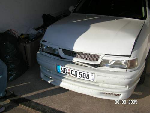

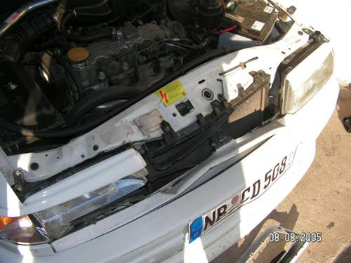

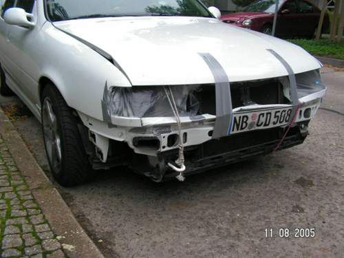

also der Schaden lässt sich meiner Meinung nach ohne bleibende Spuren für wenig Geld beheben.
Mein Vectra sah damals deutlich schimmer aus (siehe Bilder), laut Opel-Gutachten ein Schaden von 5.300 EUR. Ich habe bei einer Karosseriewerkstatt einen sehr guten Deal ausgehandelt: ich das Material, Sie die Arbeit und den Lack.
Hat mich im Enddefekt 1.450 EUR gekostet... und die Spaltmaße sowie die Rostvorsorge war deutlich besser als vorher original ab Werk. Und der steht heute noch da wie eine 1.
