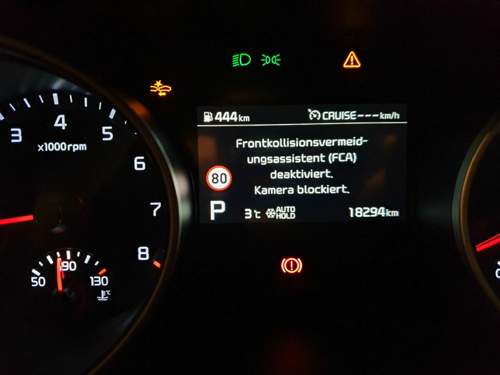

Das Auto stand paar Tage und es war auch frostig. Da ich etwas angestrengt war, dampfte ich das Auto voll und es entstand Beschlag an den Scheiben der auch nicht schnell weg ging (trotz Belüftung und extra Belüftung an die Frontscheibe).
Dann während der Fahrt kam die Fehlermeldung "Frontkollisionsvermeidungsassistent (FCA) deaktiviert. Kamera blockiert."
Bin insgesamt etwa 20 Minuten gefahren und habs Auto abgestellt. Auf der Innenseite der Frontscheibe vor der Kamera hatte sich auch Beschlag gebildet.
Nachdem das Auto etwa 20 Minuten stand und ich zurück kam, war der Beschlag weg und es funktionierte alles wieder einwandfrei.
Ist das Normal, dass dort Beschlag entstehen kann?

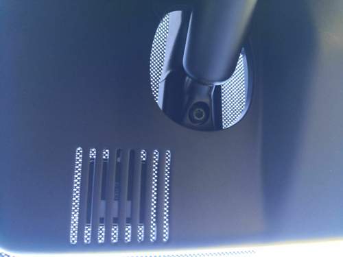

also alles sehr seltsam,
hatte vorhin meine Scheibe geputzt und mal hinter den Spiegel geschaut, eig müsste da mit voll auf Scheibe gestellter Klima schnell Abhilfe geschaffen werden.
Img-20191221
@Gunny-Highway schrieb am 21. Dezember 2019 um 14:41:45 Uhr:
Das meinte ich mit meinem Beitrag...
