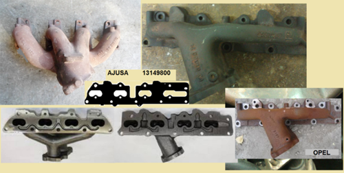

die angesprochene Dichtung von BP ist diese hier ,
https://www.daparto.de/.../13149800?...
Fronti A hat ein Sammelsurium an diversen Abgaskrümmern ,
ohne Sekundärluftpumpe - ohne AGR
mit Sekundärluftpumpe - mit AGR
die Bezeichnung ,mit oder ohne AGR bezieht sich immer nur
auf das zusätzliche Stahlrohr wo FRischluft reingeblasen wird und
hat diese 2 zusätzlichen runden Löcher !
ein Fächerkrümmer hat auch eine begrenzte Lebenszeit und
reißt ein ,nur die wenigsten werden es Sagen !
eine gute Dichtng,die dem Krümmer meht Platz zum Ausdehnen gibt und
die Löcher etwas aufbohren und es sollte ein paar Jahre halten .

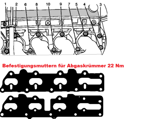

GM-Regal
ich sags mal so ,
Schweiße ich den alten Krümmer würde ich die gute Dichtung nehmen ,
habe ich auch so,seit 5 Jahren
nehme ich den neuen Krümmer mit Dichtung+Bolzen+Muttern ,
würde ich auch aufbohren und die Dichtung vom Satz verwenden .
alles kostet GELD !
eine Garantie kann keiner geben was besser ist ,nur Empfehlungen !

Abgaskruemmer-anziehen
https://www.daparto.de/Teilenummernsuche/Teile/Opel/92064231
Wenn man über den Link oben zu der Ajusa geht über die Opel Vergleichsnummer kommen diese Hersteller dabei raus.

Hab dann meine Erledigungen gemacht, überwiegend nur Stadtverkehr gefahren und anschliessend habe ich das Hitzeschutzblech abgeschraubt und den Krümmer MIT Drehmoment kontrolliert! Drei Muttern waren unter 22Nm, aber das Nachziehen hatte nichts gebracht! Dabei habe ich gesehen, daß als Krümmerdichtung die durchgehende Dichtung verbaut wurde!
