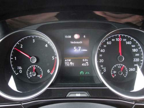

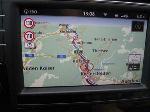

Ich bin heute zum Arlberg gefahren. Im Inntal begann es dann irgendwann zu schneien. Hinter Innsbruck etwas dichter. Ab Landeck dann dickere Flocken, die Fahrbahn blieb aber bis zum Ende vom Strengener Tunnel salznass. Dann gabs Schneefahrbahn bis zum Quartier. ACC funktionierte bis zum Fahrtende ohne einen einzigen Ausfall, obwohl ich damit gerechnet habe. Scheinbar passte die Schneetemperatur.
Einziger Negativbrocken: Die kurze Steigung zur Pension schaffte der Touri trotz neuer Contis nur im R-Gang.
