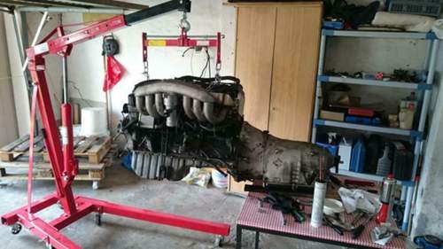

@dickschiffsdiesel schrieb am 14. März 2015 um 15:51:32 Uhr:
Gratulation zur erfolgreichen Transplantation ! 🙂 Der Motor sieht ja schrecklich aus ( an Franjo: Ist halt ein CDI! Siehst du, ich kann das auch!😉😛 )
Weisst du in etwa, wieviel dein "Neuer" schon gelaufen ist? Magst du uns den Preis und deine Arbeitszeit verraten?
Das Getriebe würde ich an deiner Stelle behalten - man weiß ja nie...🙄
Erstmal grün!🙂
Der "neue" gebrauchte hat nachvollziehbare 173.000km runter. Bezahlt habe ich dafür 900 Euro. Abholung mit Hänger 100km (Versand kostet sonst 100 Euro), an Anbauteilen waren dran:

so.....in den vergangen Tagen habe ich mir nun die Arbeit gemacht und meinen Motor samt Getriebe ausgebaut!
Im Vorfeld habe ich mir einen gebrauchten Motor besorgt bei einer "deutschen" Autoverwertung in der Nähe von Lemgo und habe diesen Motor anschließend komplett zerlegt, alle Dichtungen erneuert und danach wieder in seine ursprüngliche Form zusammengebaut!
Etwas Tricki war die Glühkerze des ersten Zylinders und der Injektor dazu! Diese waren mir gegenüber sehr wehrhaft und ohne Demontagewerkzeug, welches ich in der Bucht für insgesamt 120 Euro gekauft habe, nicht zum ausbauen, zu bewegen.
Ausziehwerkzeug für den Injektor,
für die Kupferdichtung,
Fräser für den Injektorensitz!
Hier tut es auch das Günstige 😉
Vorletztes Wochenende habe ich dann meinem Wagen zerlegt und den alten klackernden Motor samt Getriebe ausgebaut. Auch hier habe ich das Getriebe zusätzlich zerlegt, neu eingedichtet und sämtliche Flüssigkeiten nach der Montage in den Wagen, erneuert.
Das ganze klappte eigentlich recht komplikationsfrei und war auch nicht wirklich schwierig. Wenn man die Möglichkeiten und etwas technisches Wissen/ Verständnis hat, kein Problem für jederman.
Kurz gesagt, der Motor läuft einwandfrei und das Geräusch, welches ich in diesem Beitrag als Video gepostet habe, ist eliminiert!

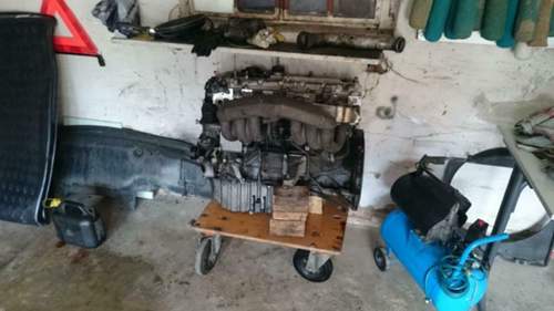

Nun zum besagten Geräusch...
Nach besagtem Motor und Getriebeeinbau habe ich dann den alten klackernden Motor das zweite mal geöffnet! Beim ersten mal habe ich als Reparaturversuch einen generalüberholten Injektor besorgt sowie acht die Hydrostössel. Diese Reparatur schlug fehl. Darum letztendlich der Entschluss, einen anderen Motor zu besorgen.
Also Motor auf, Nockenwellen runter, Zylinderkopf runter und tja....da lag nun das Elend vor mir und das Geräusch erklärte sich von allein...leider zerschlugen sich damit auch meine Hoffnung, den Motor kostengünstig zu reparieren und wieder etwas zu Geld zu machen.
Zylinderkopf und Kolben, komplett mit einschlägen zerstört!
Zylinderwände komplett hinüber!
Der Grund befand sich sogar noch eingepresst im Kolben und im Zylinderkopf selbst.
Wir haben zwei ungefähr 2 x 2 x 2mm große Metallstücke gefunden, welche magnetisch sind.
Wie diese darein gekommen sind, lässt sich nur vermuten. Fakt ist, ich habe mit dem Vorbesitzer telefoniert und im Gespräch wurde mir erklärt, das sich das AGR ventil auf der Bahn seinerzeit verabschiedet hat.
In der Werkstatt wurden dann laut seinen Angaben...das Ventil gegen neu ersetzt, was ich auch glaube denn so sieht es aus, sowie die Unterdruckdose, alle Glühkerzen als auch ein Injektor.
Ausserdem hätte ein Zylinder etwas weniger Kompression gehabt.
Ich gehe jetzt mal davon aus, das der Vorbesitzer wusste das der Motor tot war. Ihm ging das Nageln auf den Nerv und deswegen hätte er ihn verkauft. Ist jetzt letztendlich egal und auch nur ne Vermutung.
