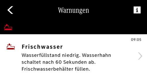

Seit neuestem gibt es in der MBAC App einen Hinweis bzgl. der Abschaltung des Wasserhahns nach 60s, bei niedrigem Stand des Frischwassers, welcher früher nicht da war. Da hieß es nur "Niedriger Wasserstand Frischwasser"
Das wäre für mich logisch, denn es soll verhindern, dass die Pumpe trocken läuft. Außerdem sind wir öfter mal mit wenig Frischwasser unterwegs, da es nur kurze Wochenendausfahrten sind.
Das ist auf jeden Fall ein netter Hinweis. Hat aber nichts mit dem Problem zu tun, dass das Steuergerät vom Wasserhahn nicht aus dem Tiefschlaf geweckt wird. 🙂
Wenn der Wasserhahn jetzt geöffnet wird und Wasser fließt, stellt er sich nach einer Zeit ab um ein Leerlaufen zu verhindern. So soll es auch sein.
