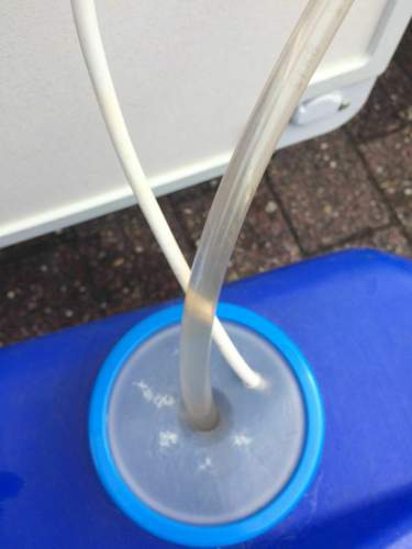

Ok. Habe gerade Danklorix 1l auf den kpl Tank verdünnt. Die Ablagerungen schwarze und braune alle weg 😉 10 min wirken und dann Spüle ich ordentlich nach.
Hab leider kein vorher Foto. Aber so sieht’s jetzt aus. Da war vorher ordentlich Spack drin. Gebissreiniger hat da nur wenig ausgerichtet.

Kurze Zusammenfassung
1l Danklorix auf den kpl Tank.
Durchlaufen lassen bis es durch die Hähne ist. 10 min einwirken lassen.
Ich habe anschließend die kpl Anlage entleert und mit Frischwassertank 1std gespült. Das sollte reichen. Im Wasser sind keine Partikel mehr. Schläuche sind sauber. Wichtig ist den kalt und warmwasser Kreislauf zu spülen. Sonst sitzt überall noch was drin. Da kommt ordentlich Brühe raus.

Das war ja mein Tipp, allerdings solltest du noch angeben, wie das Mischungsverhältnis war, also 1 Liter DanKlorix auf welchen Tankinhalt.
Genau. Dein Tipp und hat auch gewirkt. 1l auf ca 20 L Tank. Das ist so n Ding zum rausnehmen. Wie ein trolley.
