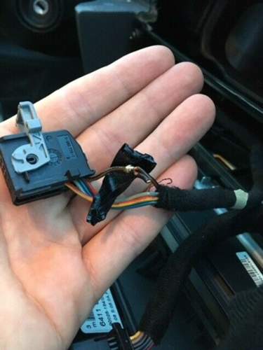

Ich habe mal das Klimabedienteil ausgebaut in der Hoffnung, dass eventuell etwas an der Verkabelung lose wäre oder defekt. Dabei ist mir aufgefallen, dass an einem Kabel schon mal etwas offenbar geflickt wurde (siehe Bild) - vielleicht ist auch dort der Hund begraben.

Danke maxamp... ich befürchte der Schaltplan übersteigt meine elektronischen Kenntnisse. Ich könnte mal auf Verdacht das geflickte Kabel an der gelöteten Stelle neu verbinden, aber ansonsten wirds schwer.
Es wäre halt super, wenn ich wüsste, ob das Klimabedienteil oder der Kaltluftklappen-Stellantrieb das Problem ist...
Der Stecker müßte der X01130 sein (siehe Schaltplan. Das Braune Kabel ist das gemeinsame Massekabel für den Verdampfer-Temperatursensor und die beiden Wärmetauscher-Sensoren rechts/links. Hatte bei mir keinen Kontakt, deswegen ging Klima nicht und Heizung hat "gesponnen".
Habe gerade mal weiter im NewTis geblättert: Die Ansteuerung für die Umluft geht auch über den Stecker X01130.
Siehe hier: Schaltplan
Die Stellmotoren werden alle über den LIN-Bus gesteuert, in diesem Fall also 2 Steuerleitungen für alle Stellmotoren.
Bring die Kabel an dem Stecker mal auf Vordermann und puste dann den Stecker und die Kontakte gut mit Druckluftspray und Kontakspray aus, vielleicht reicht das schon (hat bei mir und dem TE des anderen Thread auf jeden Fall geklappt).

Ich habe gestern nochmal die Kontakte an den Anschlüsse des Klimabedienteil und der zugehörigen Stecker mit Druckluft gereinigt.
Zusätzlich habe ich den Signal-Durchgang vom Stecker bis kurz nach der Lötstelle mit einem Multimeter geprüft (siehe Bild). Auch ein erhöhter Widerstand durch die Lötstelle ist nicht messbar.

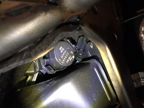

Hallo zusammen.
Der Vollständigkeit halber, ich habe nun auf Verdacht hin den Stellantrieb Schichtungsklappen ausgetauscht und das hat die Fehlermeldung aus dem FS beseitigt.
Im hinzugefügten Bild sieht man den defekten Stellantrieb. Man beachte den abgebrochenen Stromanschluss. Ich vermute, der Stellantrieb hat seit meinem Kauf des BMW noch nie funktioniert, da der Anschluss von alleine so eher nicht abreißen kann.
Vielleicht hilft es jemanden mit dem gleichen Fehler im FS.
Der defekte Stellantrieb.
Danke für die Rückmeldung. Schön, das sich die Theorie dann auch in der Praxis bestätigt hat. Merkst du denn jetzt im Betrieb einen Unterschied ?
Ich habe den Eindruck, dass das Gebläse nun auf allen Stufen etwas kraftvoller bläst - das könnte aber auch einfach Einbildung sein. Wenn ich die Funktion der Schichtungsklappen richtig verstehe, sind diese ja in irgendeiner Form für die Verteilung der Luft im Belüftungssystem (mit-)verantwortlich - von daher könnte der etwas kraftvollere Luftstrom u.U. möglich sein.
Ein Mechaniker sagte mir kürzlich, dass es bei Defekt der Schichtungsklappen im Winter im Auto möglicherweise nicht richtig warm wird. Bevor ich den Stellantrieb getauscht hatte, hatte ich kurz die Heizung aktiviert, da kam spürbar warme Luft aus der Belüftung. Offen gesagt bin ich mir über die Auswirkungen eines defekten Stellantriebs der Schichtungsklappen nicht ganz im klaren.
Im bin auf jeden Fall froh, dass der FS nun wieder komplett ohne Fehler ist.
