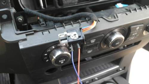

Dann hab ich mir das Bedienteil mal angeguckt. Zierleisten weg und geguckt was der Lüfter so macht. Der hat ganz brav seine Arbeit verrichte und sich gedreht. Der Staub an den Lüftungsschlitzen war mit einmal kräftig pusten entfernt.
Dann hab ich mir gedacht ich Bau das Bedienteil mal ganz aus. Also raus damit und Kabel abgezogen. Nochmal kräftig alles abgepustet. Was die Lunge halt so her gab 😉
Bedienteil wieder angeklemmt und eingebaut. Gebläse ausprobiert. Welch eine Überraschung. Das Gebläse funktioniert wieder und ich kann auch die Luftverteiling einstellen.
Nochmal Fehler ausgelesen und siehe da, alle weg.
Ob das ganze warm kalt Wechselspiel jetzt auch aufhört muss ich noch herausfinden.
Und ob das jetzt alles nur Zufall ist das es jetzt funktioniert ebenfalls. Vielleicht ja doch ein Kabelbruch an einem der Stecker (wenn, dann vermute ich am blauen da hier die Kabel ein sehr engen Bogen machen).

Wenn du jetzt noch mal ein Bild von deiner IHKA (Klimabedieneinheit) einstellen würdest...
Ich vermute mal das hier der Krebsschaden ist.
Er hat doch noch viel mehr Fehler. Lies mal die weiteren Beiträge, irgendwo hat er die hochgeladen.
Genau. Die lassen sich alle nicht ansteuern.
Der Fehler bestand schon VOR dem Ausbau des CCC. Der Fehler kam denke ich mit dem Defekt des CCC. Kann ich aber nicht mit Sicherheit sagen da mein Vater das Auto vorher gefahren ist. Und das dem da irgendwas aufgefallen ist wage ich zu bezweifeln.
Was das Bedienteil (denke Klima high) angeht. Temperatur lässt sich auf Fahrer- und Beifahrerseite "regeln". In wie fern habe ich ja schon erläutert. Wenn ich Klima drücke geht Klima an, bei Auto geht es in das Programm, Gebläsestärke lässt sich auch einstellen, usw...
Bild im Anhang
Also das dein Sensoreinlass sehr verschmutzt ist (linke Seite vom Gebläseknopf, oberhalb Hechscheibenheizungsbutton) kann auch auf einen defekten Lüfter (sehr kleiner Lüfter) deuten. Der befindet sich direkt dahinter. Sollte der im Sommer mal kaputt gegangen sein, dann könnte das auf einen Hitzetod der IHKA Steuerung hindeuten...
Ist aber nur eine Vermutung- wenn du die Möglichkeit findest hier mal ein Ersatz einzubauen bist du schlauer...

Ist das nicht der Eingang für den Sensor Innenraumtemperatur?? Lüfter ist dahinter, korrekt aber der soll doch Luft zum Sensor führen.
Käpt'n, genau - da wird die InnenraumLuft an den Sensor gelassen. Wenn dort keine Durchbrüche wären, würde es ja das Messergebnis verfälschen.
So wie das da aussieht könnte der total zu sitzen und oder der Lüfter sogar festgegangen sein. Dann werden falsche Werte oder sogar gar keine mehr gemessen und die Klima spinnt.
Da sollte man mal mit Inpa und per Hand dran gehen.
Exactly what I meant...
And if this Fan was stopped by dust/particle the ECU can die on overheating...

@Jowe666 : Danke für den Tip mit dem kräftig pusten und für Deine Fehlercodes. Habe bei mir letzte Woche gemerkt, dass die Klima nicht geht (ist mir über den Winter nicht aufgefallen 🙄). Die Heizung hat im Winter allerdings auch ein bisschen gesponnen. Mein "Icarsoft"-Diagnosegerät hat auch Fehler in der IHKA angezeigt, allerdings passten die zu nichts. Bei den Livewerten war allerdings die Verdampfertemperatur bei -2°C.
Habe anhand Deiner Codes dann gesehen, dass ich die gleichen Fehler hatte, aber das Icarsoft den falschen Text dazu angezeigt hat. Dank des NewTis (Schaltplan) hat sich gezeigt, dass alles an einem Stecker (wahrscheinlich am Massekontakt) hing. Die Sensoren haben einzeln die richtigen Werte angezeigt. Habe ein paar Euro in Druckluft- und Kontaktspray investiert, jetzt geht alles wieder.
Aufgetreten war der Fehler, nachdem ich letzten September alles draußen hatte, um den klöternden Lüftermotor zu wechseln.
Quintessenz: 1) Ausbauen, alles "auspusten" und wieder einbauen kann helfen
2) Leider kann ich den Fehlercodetexten meines Diagnosegeräts (icarsoft i-910 II) nicht trauen.
