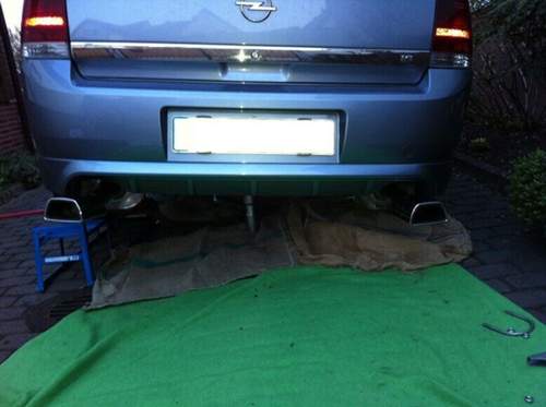

Ich habe mir am 05.02.11 bei EDS (schonmal vorweggenommen: Super Service!) eine 3" Abgasanlage mit Downpipes ohne Kat´s bestellt.
Als ich die Bestellung aufgegeben hab wusste ich nicht das die Anlage, im Auftrag von EDS, bei FM (Friedrich Motorsport) angefertig wird aber ich muss zugeben das ich schon die Vermutung hatte.
Leider hab ich mich im vornherein nicht wirklich mit dem Thema beschäftigt und einfach mal ins Blaue herein bestellt 😁
Schwerer Fehler^^
Ich hab dann am 24.02.11 das Packet geliefert bekommen.
Die Qualitätsanmutung war echt unter aller sau...

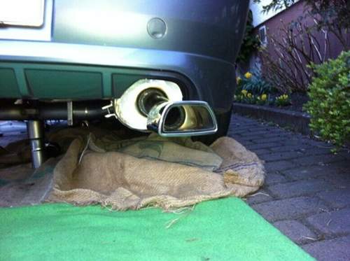

Extrem unsaubere Schweißnähte, Schweißdrahtreste, total verdreckt mit Schneidöl und Spänen und absolut nichts entgratet.
Dann kam noch hinzu das kein Rohr aufs andere gepasst hat...
Am Wochenende drauf hab ich dann versucht das Vorkatersatzrohr zu verbauen.
1. Die Bohrungen für die Stehbolzen am Turbo waren höchstens ne Wurfpassung.
2. Es haben Halter gefehlt.
3. Vorhandene Halter haben erst nach Anpassung gepasst.
4. Der Hammer, die Gewindeeinsätze für die Lambdasonden standen im falschen Winkel.
Man hätte schon was vom Zylinderkopf/Ansaugbrücke wegfräsen müssen um es passend zu machen -.-
Also wieder das alte rein.
Am nächsten Wochenende kam das original, verchromte, VKER (Vorkatersatzrohr) welches wunderbar passte.
Dann gings an die restliche Abgasanlage.
Downpipe montiert, MSD (Mittelschalldämpfer) montiert...aber was ist das?
Der MSD hatte theoretisch !IM! Tank geendet!
Dann hat noch die Aufhängung für den MSD nicht gepasst.
Ich hab aber trotzdem mal weiter eingebaut.

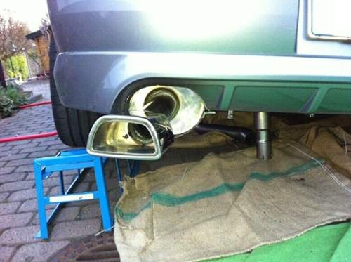

ESD (Endschalldämpfer) in die Gummis eingehongen un was los? Passt natürlich nicht!
Die Blenden hingen zu tief, zu weit außen und zu weit heraus.
Also alles wieder raus und Arno von EDS geschrieben.
Nach 2 Stunden kam von Arno ein Antwort (Sonntags) das die Anlage abgeholt wird und im Austausch eine Neue gebracht wird.
Tja, heute kam dann das neue Packet und was soll ich sagen.
Sie passt...
VORN UND HINTEN NNNIIICCCHHHTTT!!!
Nur die Toleranzen sind "etwas" geschrumpft...
In einem Teil passt die Anlage trotzdem noch nicht unters Auto.
Und selbst wenn würden die Blenden wie vorher hängen...
Was ich auch nicht schlecht fand war das diesmal ein Rohr mehr im Packet war, nämlich das Reduzierstück für den Kat. Das haben die beim ersten mal einfach nicht mitgeliefert.
Ich hab so langsam echt die Nase voll...
Entweder ich bekomme zugesichert das die nächste Anlage VOR dem Versand an einem VECTRA C OPC FLIESSHECK angepasst wurde und nicht an einem Modellauto oder ich lass alles zurückgehen und lass mir mein Geld zurücküberweisen.
Also jetzt noch mal die Warung an alle die nicht nach einer Universalanlage suchen.
LASST DIE FINGER VON FRIEDRICH MOTORSPORT!!!
Schade das es nicht noch größer geht...
Der Service und Support von EDS war übrigens erstklassig.
Mir wurde immer innerhalb weniger Stunden (auch am Wochenende) auf E-Mails geantwortet.
Ich bin jedenfalls weiterhin überzeugt von EDS, würde mir nur Wünschen das sie endlich die Fm Anlagen ausm Program nehmen.
Lieber garnichts anbieten als so einen Schrott...
Hier noch zum nachlesen 😉 Link
Und dann noch ein paar Bilder vom 2ten Unfall
