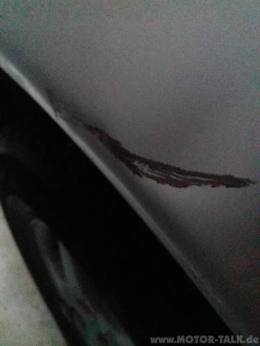

nachdem ich mal wieder nach Bayern zurückgekehrt bin aus dem angenehmen Kroatien haben mich die Winterfreuden voll erfasst. Beim Einparken in meine Garage habe ich Dank einer Eisplatte drunter am Kotflügel ne Macke reingefahren. Beim Rausfahren kam ich ganz leicht hinten an einen aufgeschütteten Eisberg. Die Folgen zeige ich Euch mit Bildern. Ist denn diese Scheissbegrenzung hinten aus so einem dünnen Kunststoff? Kann man relativ einfach den Stossfänger hinten kleben oder mit einem Lötkolben verschweissen? Habt Ihr Erfahrung damit?

Gerade da in der Rundung.Klar kannst du das Kleben. Kunstoffmatten und 2 Komponentenkleber,aber der Aufwand.
Dann kauf dir lieber ein neues Teil.
wird am Ende billiger und besser!
Brummi V8
Zu verbinden direkt an der Macke würde ich einen Hot Stapler empfehlen.
Um das spachteln und lackieren wirst du nicht rumkommen.
@Walli1000 schrieb am 19. Januar 2019 um 09:26:11 Uhr:
Nein, ist es nicht.
Sogar recht stabil, gleichzeitig Flexibel.
Aber als Boxauto taugt der M nicht.
Die Verarbeitung von dem ABS Material ist recht schwierig, wenn es
dauerhaft und gut sein soll.
Von innen eine Stabilisierung anbringen, dann von außen verspachteln,
Lackieren.
LG Ro
Ich hatte bei meinem 211er einen ca 30 cm langen Riss in der hinteren Stoßstange. Das war auch GFK Material den AMG.
Mit Kunststoffschweißen war nichts zu machen habe dann folgendes Reparatursystem verwendet:
https://www.petec.de/.../
Allerdings nicht den großen Koffer, sondern die GFK Matte zum dahinter kleben und den plastbond mit Doppelspritze...
