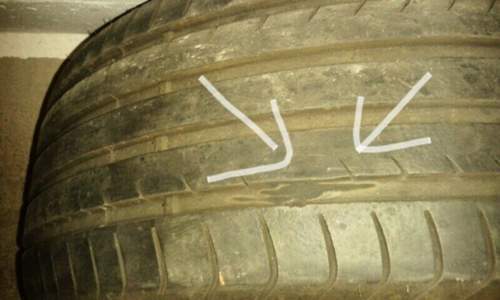

Wie das Thema schon sagt, habe ich einen Fremdkörper im Reifen. Dieser ist so lang, wenn man ihn bewegt, das es zischt und damit ist der Reifen defekt.
Ist dieser Schaden reparabel ( siehe Bilder unten) oder brauche ich da nächstes Jahr einen neuen und was würde die Reparatur kosten ?
Es sind Vredestein Ultrac Cento 225 45 ZR17 Y von 2014.

Zu den letzten Bildern: Der Einstich durch die Schraube ist grenzwertig nahe an der Reifenflanke für eine "Pilzreparatur". Das kann man aufgrund der Bilder nicht klar erkennen und muss in natura begutachtet werden. Würde mich aber nicht wundern wenn dich der seriöse Reifenbetrieb zum Ersatzkauf drängt und die Reparatur ablehnt.

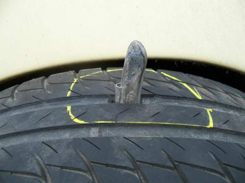

Unten mal zwei Bilder.
Reifen geflickt. Feine Sache.
