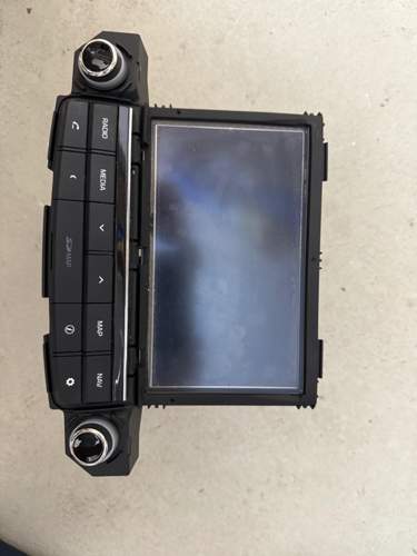

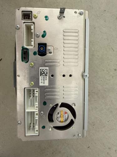

ich möchte an meinem meines Tucson 2017 das werksseitige verbaute Mikrofon der Freisprecheinrichtung an einen Aftermarket-Android-Radio anschließen, der einen Eingang für ein "externes" Mikrofon hat.
Im Netz habe ich den beigefügten Belegungsplan gefunden, der allerdings nicht ganz zu meinem Werksradio passt (siehe Bilder).

Werksradio vorne
Werksradio hinten

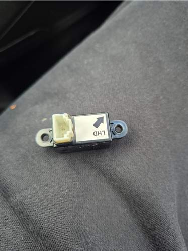

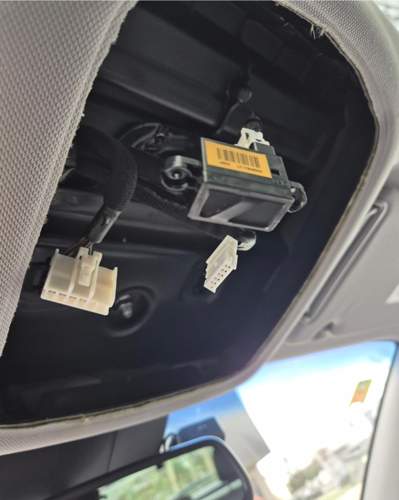

Also das Mikrofon sitzt doch in der Leuchteinheit oben im Dach und nicht an der WSS
Das sieht eher nach einem Regensensor aus
denke ich mittlerweile auch😁

So sieht das original aus
1000025770
1000025772

War das ein großes Gedöns die Blende von Deckenbeleuchtung/Mikrofonabdeckung zu entfernen?
sind ja nur 2 Schrauben, oder?
ich übeege ob ich nicht unter dieser Abdeckung dad mitgelieferte Mikrofon des Aftetmarket Radios verbaue.
2 Schrauben und dann nach unten ziehen
