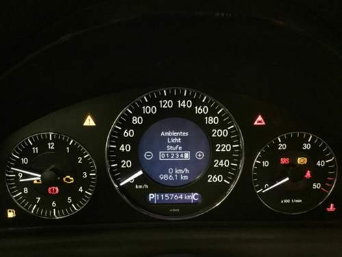

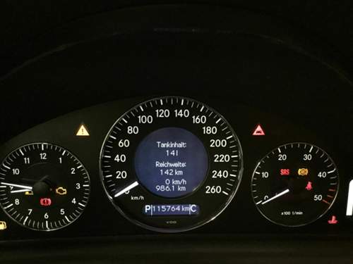

Kurzer Bericht.
Restliter, echt brauchbare Information
Ambiente Beleuchtung stufe 0-5, weiß der Kuckuck wo das auf einmal herkommt, scheint auch keine Funktion zu haben da die Helligkeit ja über den Drehregler eingestellt wird.
Temperatur Celsius/ Fahrenheit, braucht man ja nicht, aber in meinem Fall war nach der Aktivierung der Restliter Anzeige alles auf Fahrenheit.
Dank an Peter R171 200
Klar, die Frage ist nicht, braucht man das?
Sondern die Stunden der Gespräche unter gleichgesinnten sind es doch die wir suchen!
Ambientebeleuchtung ist eine Zusatzausstattung ohne die Leuchten lässt sich nichts Regeln.
War wohl ein Spezi, der nicht weiß was das ist und einfach alles aktiviert.

Hallo Benz
Du bist aber ein ganz Schlauer. Die Ambientebeleuchtung gibt es für den W209 nur die meisten wissen es nicht. Du muß mal ein wenig Goggle. Beim Freischalten kann man sich nicht immer einzelne Sachen
aussuchen sondern alles oder nichts. Wenn man ein USA Steuergerät hat wird die Sache etwas
Komplizierter beim KI reset setzt er alles auf USA und dann hast du ein Problem was ich bei Michael auch hatte. Fazit: Es geht alles was wir wollten und das ist wichtig.
Peter
