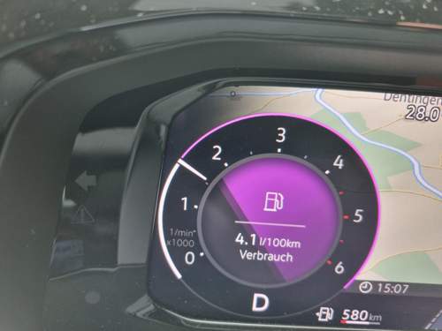

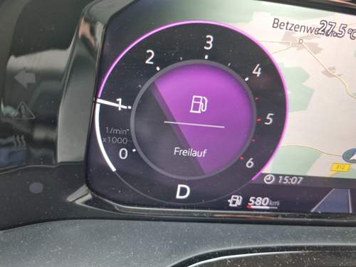

Wenn man sich den Verbrauch anzeigen lässt dann zeigt er an wenn er in Freilauf geht. Siehe Bild
Bild #211603869
Bild #211603871
Erkennbar an der Drehzahl ist das der Motor im Schubbetrieb ist. Die Bewegungsenergie die Räder treibt über das Getriebe die Antriebswelle an. Daher braucht der Motor kein Kraftstoff einspritzen.
Beim Segeln wird Motor und Getriebe getrennt, sprich, die Drehzahl ist wie im Leerlauf und der Motor verbracht um die 1l/h.
Die beiden Bilder veranschaulichen das sehr gut.
