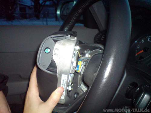

Also... es war wirklich der Lichtschalter bzw. Lenkstockschalter und Drehschalter mussten erneuert werden.
Heute war meine Freundin dort, hat es tauschen lassen und als ich als Beifahrer zugestiegen war und mir mal alles angesehen habe stelle ich fest, dass der Airbag nicht fest ist! Siehe Bild.
Da dann aber schon die Werkstatt geschlossen hatte wird erst am Montag "nachgebessert"!
Ich lasse den Airbag mal wie er ist! Habe nämlich keinen "Airbagschein"!!! 😁
Dsc00888
Dass der Airbag nicht festgemacht wurde ist grob fahrlässig! Denen von der Werkstatt würde ich was erzählen!! 😠
Das Festschrauben ist sehr schnell gemacht. Auf der Rückseite des Lenkrades (auf höhe Blinker- bzw Scheibenwischerhebel) sind zwei kleine Löcher. Den Airbag in die richtige Position setzen und die Schrauben (Torx 25) die in den Löchern sitzen festdrehen.
Mach es lieber selber schnell, bevor Du damit noch rumfährst. Auch wenns nur der Weg zur Werkstatt ist. Wenn der Airbag schief sitzt oder sich bewegt, kann das im Falle eines Unfall für Dich tötlich enden.

Danke für die Hilfe!
Dass das ein sehr hohes Gefahrenpotential beinhaltet ist mir klar. Selbst mache ich aber auch mit der besten Anleitung nichts. Vielleicht lasse ich die von der Werkstatt hier anrücken...!
Die Verkleidung sitzt wohl auch zu stramm so, dass bei leichten Lenkbewegungen gequietscht wird...!
Alles in allem bin ich natürlich unzufreiden, war aber nicht in der Werkstatt dabei und somit ist meine Freundin schön ohne es zu merken durch die Geged gefahren und wäre fast noch mit mir auf dem Beifahrersitz tagesausflugsässig durchgestartet. Bis dann woh irgendwann das Teil rausgefallen wäre. Ich denke dann hätte sie es bemerkt.
Bei mir hat das 3 Sekunden gedauert!!! 🙄😁
Ich schreibe dann wie es weiterging...!
Abstecken solltest Du ihn auf jeden Fall nur, wenn die Batterie abgeklemmt ist und die Elektronik (Rest-)spannungsfrei ist. (aber in erster Linie auch nur um keine Fehler im Fehlerspeicher zu bekommen.. 😉 )
Wenn Du die Schrauben einfach festdrehst, kann nichts passieren, hatte mein Lenkrad gestern erst das letzte Mal draußen.

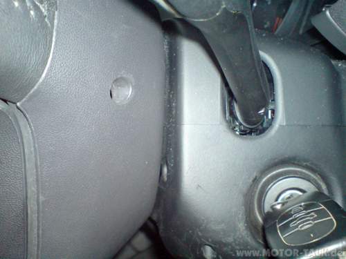

Aber nun nach dem Wechsel des Lenkstockschalters guietscht die Rückseite des Lenkrades an der Zünschloss verblendung!
Auf dem Bild seht ihr den Spalt den ich im Verdacht habe, dass er nicht ausreichend ist. Man hört es nr wenn das Fahrzeug warm ist, weshalb wir dem Mechaniker auch nichts vorführen konnten. Aber dann quietscht es wie die Hölle!!! ;o(
Habt ihr eine Idee was die genaue Ursache ist...?
Wenn es wirklich eine Kleinigkeit wäre würde ich mir den Weg zur Werkstatt sparen!

Dsc00889
Jo, die GRA hättest Du gleich machen können, in dem Du den Lenkstockschalter mit GRA eingebaut hättest (zB von Cum-Cartec).

Da bau ich Dir gerne die GRA ein und kümmere mich um das quietschen. Meiner hat bis letzte Woche auch gequitscht. Allerdings nur, wenns kalt im Wagen war 😉
Bei mir hat es aber schon gereicht, die Lenkstockverkleidung etwas kräftiger nach vorn zu drücken.
Jetzt ist es jedoch definitiv weg, hab jetzt ein anderes Lenkrad drin (upgrade zum Lederlenkrad.. 😉 )
Ansonsten würde ich es mal schmieren, aber nicht mit Öl, sondern mit einen klitzekleinem bischen Silikonspray

Warum hat deines denn bei kaltem Fahrzeug gequietscht? Die Stoffe ziehen sich in der Regel doch zusammen und "quellen" bei höherer Temperatur auf was eben bei meiner Freundin den entscheidenden UNterschied zwischen unhörbar zu unerträglich macht!
Es hängt bei ihr sehr sicher mit der "Reparatur" der Werkstatt zusammen, da es direkt schon bein Losfahren aufgefallen ist, aber vorher noch nie da war.
Darum wird sie morgen sicher wieder auf einen kleinen Kaffe dort vorbeifahren und nachbessern lassen!
