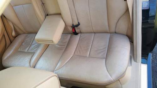

Habe selber mit dem Verkäufer vor ein paar Tagen telefoniert... Hätte mir den Wagen auch gerne angeschau, aber die Infos waren leider nicht aussagekräftig genug... Ich bat ihn mir mehr Bilder zu schicken... Vor allem vom Innenraum. Das Leder ist überall ziemlich verschlissen und sehr mitgenommen. Da muss viel Arbeit investiert werden, um den wieder auf Vordermann zu bringen. Zumindest optisch!

Das Lenkrad ist neu bezogen, weiter oben hat jemand geschrieben, dass die Sitze ordentlich verschlissen sind. Ich könnte mir gut vorstellen dass der gedreht wurde und in Wirklichkeit über 300 Tkm hat.

ich möchte euch die bilder nicht vorenthalten! 😉
1-h
1-v
1h
