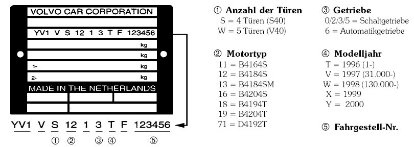

So wie´s aussieht, hast du das Übergangsmodell erwischt, mit Übergang ist der Wechsel zwischen Ph1 und Ph2 gemeint.
Guck mal in deine Fahrgestellnummer. Die Info zum Modelljahr ist dort enthalten:
YV1V
W: 5-türig (also V40) bzw. S = 4-türig (also S40)
14: Motor B4184S2 (1,8l 122PS)
K: keine Bedeutung (zumindest mir nicht bekannt)
0/2/3/5 = Schaltgetriebe (6/9 = Automatik)
1: Modeljahr 2001
F123456: Fahrgestellnummer
Soweit mein Wissen dazu.
Gruß Tom
Wenn bei dir ne 1 steht, dann solltest du bei Teilen (fast) immer nach BJ 2001 suchen, nicht nach Bj 2000. Mein Elch ist von 11/2000 und zum Glück schon ein echter Ph2. In vielen Ersatzteilkatalogen steht nur -2000 oder 2001-, und da kommt dann oft Murks heraus, wenn man Bj Ende 2000 hat.

ich hab bisher nirgends was gefunden, wie ich meine FIN "entcrypten" kann - schon aus diesem grunde wohl ist die sucherei ne schwierige sache.
ich schreib dir mal meine vollständige FIN rein hier - vielleicht bist du so nett und könntest die mir mal "entschlüsseln"?
dann würde ich unter umständen etwas klarer sehen?
also - die FIN lautet: YV1VW14F3YF556284
motor müsste, soweit ichs "erforscht" habe, ein B4184S2 sein - ein volvo-motor, kein japaner.

Motor ist richtig entschlüsselt. Und du hast Mj. 2000 (10. Stelle der FIN=Y), ich möchte fast hinzufügen, leider.
