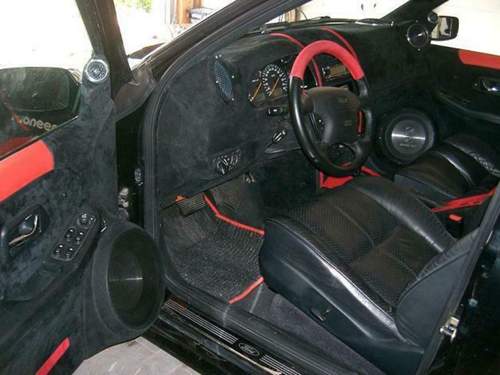

du kannst bei den tmt das plus und minus auf beide seiten vertauschen . dann könnte es besser werden. habe da mal ein paar bilder für dich wie ein benutzbarer k.raum ausschauen könnte.
Oli-scorpio-blog-039
Oli-scorpio-blog-037
+2
das muss ich alles noch testen.
sieht echt gut aus, aber wo ist dein Sub???
Ich fahre ja auch ne Limo (cordoba 6l) und hab den in der Seite.

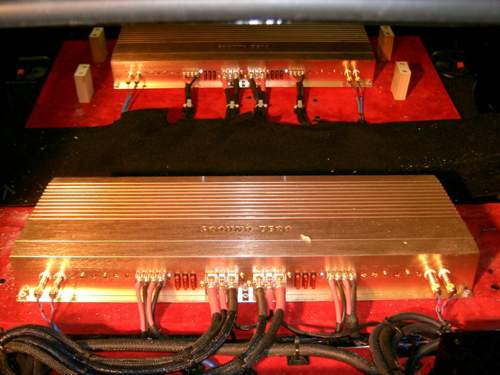

Bei mir soll eine Endstufe vor das Ersatzrad und eine wird wohl auf die gegenüber liegende Seite vom Sub kommen.
Bild 1 zeigt den K-Raum jetzt nur das ein anderer sub im gehäuse ist.
Bild2: so soll die eine Endstufe eingebaut werden nur auf der anderen Seite

meine subs sind in den türen und 25cm groß.🙂😁

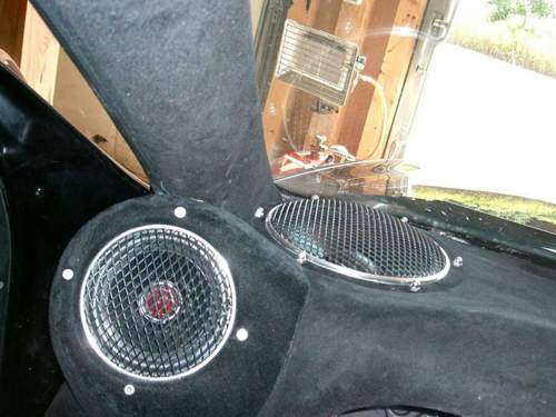

Und wie läuft das bei dir? Du hast ja nur 25er Subs in den Türen und dann 10er Mitteltöner aufm A-Brett. Da fehlt doch der Übergang, wie ein 16er!?
schau mal genauer auf das A-Brett 😉

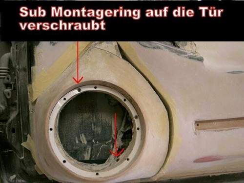

Ich finde das schon geil gemacht. Ich habe auch schon überlegt wo und wie ich den Sub vorne unterbringen kann, man könnte ihn gut bis 100Hz hoch spielen lassen und das ist was ganz anderes ob da ein 16er oder ein 25er kickt 😉 Aber ein schweres Sub Chassis und vor allem die nötige Dämmung um aus der Tür überhaupt ein Sub Gehäuse zu machen wollte ich meinen A-Säulen nicht zumuten. Nach 25 Jahren ist das Blech auf der Fahrerseite alleine durch das Tür öffnen doch schon merkbar weicher wie auf der Beifahrerseite.
Oh okay. Hab ich übersehen.
Auf jedenfall ist das ein beeindruckender Umbau. Ist bestimmt viiiel Arbeit, dass die Türe nicht scheppert, wenn der Sub richtig loslegt. Falls der Ins Türvolumen spielt ist das vermutlich kaum möglich...

ja der umbau ist ganz schön geworden. aber frage nicht was für eine schweine arbeit. bin halt immer einen anderen weg gegangen wie andere. habe vor ca. 20 jahren den ersten aliante 20 in die tür gebaut und jetzt hat fast jeder auf dem wettbewerb, einen 20cm sub drin oder einen sub vorne im fußraum etc. deshalb habe ich jetzt einen25 sub und in beiden türen. und ein 4wege frontsystem hats auch noch nicht oft gegeben. bischen verückt ist es schon aber geht sau gut. die türen werden erst bei sehr hoher lautstärke ein bischen beweglich😁, aber bei 800watt rms pro sub ist das wohl klahr. und selbst redent habe ich alles selber gemacht. das cockpit ist extra so geplant worden, das ich das alcantara ohne nähde überziehen konnte. bin ja kein sattler. habe aber für nächstes jahr wieder neue ideen. werde dann einen wöchentlichen bericht mit bilder abgeben.
mr_X82 probiere mal wie ich schon mal geschrieben hab, das du plus und minus bei beiden tmt tauscht. kannst auch an dem verstärker machen. ich glaube, das du sogar an deinem radio die phase drehen kannst.
ps. das auf dem amaturenbrett sind 18cm kick woofer.
