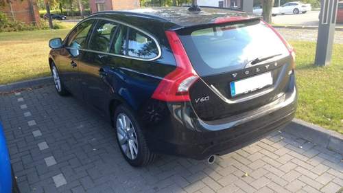

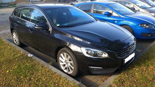

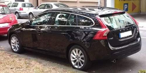

Huch, da war ja was ... ich habe mich ja was länger nicht gemeldet. Im Endeffekt habe ich tatsächlich den damals verlinkten V60 D2 gekauft. Mein Fazit nach rund 2 Wochen und knapp 3000 km: ein Rennwagen wird das in diesem Leben sicherlich nicht mehr, aber er erfüllt seinen Zweck hervorragend. Trotz der teils doch chaotischen Verkehrsverhältnissen komme ich entspannt auf der Arbeit an und wieder nach Hause. Und mehr als 140 kmh sind da eh nicht drin, eher 120-130 und gelegentliche Baustellen und Staus. Lustiges Detail: nach dem ersten mal volltanken, versprach der Bordcomputer eine Reichweite von 1770 km. Ganz soweit komme ich dann aber leider doch nicht. Der Verbrauch liegt aktuell laut BC bei 4,7l, die Tankstelle sagt 4,9l. Finde ich persönlich vollkommen in Ordnung, gerechnet hatte ich eher mit einer 5 vor der Komma.
Anbei dann auch gleich mal ein paar Fotos vom neuen alten Elch.
