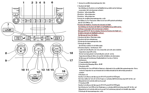

Hallo!
bin vorhin 250 km BAB gefahren und habe 2xUmluft gedrückt gehabt und die ganze Zeit so gefahren!
beim ersten Drücken der Taste hört man die Umluftklappe sich schließen(Gebläse geht kurz hoch) und beim
zweiten Drücken der Taste geht die Umluftklappe wieder auf und das Gebläse gleich wieder runter!
Klima war an!
kein einziges mal auf der Fahrt ist die Automatische Umschaltung der Umluftklappe aktiv gewesen!
hier noch etwas für Feet,wegen VW!
Technische Sachen sind immer Interessant,ist auch meine Meinung!
auch dort gibt es den Luftgütesensor und die Automatische Steuerung der Umluft über 2 maliges Drücken
der Taste Umluftklappe  ab Woche 22/2007 ,bei Climatronic!
hoffe den Text kann man erkennen!
mfg
7 Jahre nach Opel erkennt VW den Luftgütesensor,Grins!

so, habe es heute mal ausprobiert:
in der Stellung ECO ist die Automatik für die Umluft nicht möglich
Stimmt habe das auch getestet und sobald man die ECO-Taste betätig geht die Umluft aus und man kann Sie nur Manuel zu- oder anschalten.
Hi
So........ hatte das bei meinem dicken auch ausprobiert ging natürlich nicht 😕 , allerdings fahr ich momentan auch auf ECO da ging die Steuerung nur manuell.
Wenn die Sch.... Frostperiode rum ist schalt ich mal ECO aus und probiers dann nochmal ,aber ihr hattet ja schon geschrieben das ECO aus sein muß.
Also wirds wohl funktionieren
Ach so: in meiner Bedienungsanl. steht das die Umluftklappe sich bei Automaticbetrieb und unter 5 Grad sich nach kurzer Zeit wieder auf Aussenluft umstellt.Zitat Bdanl. : Wegen Feuchtigkeit im Fahrzeuginneren
In dem Sinne 🙂 🙂 🙂 🙂 🙂
Heinseni

So
War am Wochennde inne Selbsthilfewekstatt um so'n bischen rumzubasteln. ( schön warm da drin )
Habe Die Umlufttaste noch mal getestet :
Also = ECO aus }> 2X kurz drücken --- A Symbol erscheint
ECO an } NUR manuelle Umluftschaltung möglich ( kein A- Symbol )
Habe dann beim wegfahren ECO aus und Umluftklappe auf Automaticbetrieb ( A-Symbol ) eingeschaltet.
nach etwa 15 Minuten hat sich dann die Umluftklappe automatisch auf Aussenluft umgestellt ( war ja draussen -5 Grad kalt )
war auch hörbar !
Also stimmt meine Bedien. Anl. genau so wie ich weiter oben beschrieben habe .
