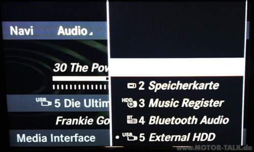

Hi zusammen,
ich frage mich schon die ganze Zeit, wofür der Eintrag "Bluetooth Audio" (siehe Menü-Eintrag #4) bei der Medienauswahl steht. 😕
Weder finde ich in der Betriebsanleitung etwas hierzu, noch hat mich die Suchfunktion hier weiter gebracht.
Kann mir jemand sagen, woher dieser Eintrag kommt bzw. hat schon jemand BT-Audio verwendet.
Ich kann zwar über diese Funktion sehr wohl nach BT-Geräten suchen, aber z.B. meinen Blackberry (aber auch andere Handy sowie meinen Schleppi) erkennt es nicht, hmm.
PS: Sorry für schlechte Bildqualität, ich hatte nur mein Handy griffbereit...
Bt-audio-1
Ist denn wirklich keiner da, der zum Thema Bluetooth-Audio etwas beitragen könnte? 😕
Danke im Voraus für eure Hilfe!

Hi Scratchy,
wenn ich richtig liege, dann kannst du deine MP3 Musikdateien vom Handy oder anderen Bluetooth-fähigen Geräten direkt koppeln und über Comand abspielen. Es gibt auf der Homepage von MB einen netten Film als Erläuterung dazu. Zumindestens ist das beim "neuen" Navi 20 so möglich. Siehe meinen anderen Beitrag an A6er.
Gruß AVA
Hallo AVA,
vielen Dank für den Tipp - ich wusste doch, dass auf euch Verlass ist. 🙂
Nun ja, benötigen werde ich BT-Audio wohl kaum, es gibt ja genügend andere Möglichkeiten.
Es hatte mich allerdings schon etwas gewundert, denn eine Beschreibung zu dieser Option fand ich weder in der BA noch konnte ich im Forum etwas hierzu finden.
Die Option kann m.E. aber nicht mit dem Liefer-/Baudatum zusammen hängen, da es hier ja einige gibt, denen es sicher aufgefallen wäre, selbst wenn die Option erst im November verfügbar gewesen wäre.
Ausprobieren werde ich es trotzdem mal, muss mir irgendwo einen Player mit A2DP-Profil zulegen (dachte eigentlich, dass jedes halbwegs ausgestettet Handy sowas kann - aber leider Fehlanzeige, hmm).

Hallo Scratchy,
ich gebe dir recht. Glaube auch nicht, dass es mit dem Liefer-/Baudatum zusammen hängt. Diese Option war schon in den Markteinführungsmodellen vorhanden. Zumindestens in dem Vorführwagen damals habe ich es im Comand gesehen. Da ich noch keine BA lesen konnte (außer die auf der HP von MB), bekomme mein Coupè ja erst im Februar, entzieht es sich meiner Kenntnis was da alles drin steht und vor allem was nicht! 😕 Und wenn man kein Comand ordert, bekommt man ja auch keine BA dafür, logo. Meine Nachbarn die alle noch die Limo/Kombi W211 fahren -und immer Comand ordern- waren diesmal keine Hilfe. Bisher wechselten die vor mir und so hatte ich immer die Möglichkeit mal dort in einer BA zu lesen. Aber durch die bekannten Probleme mit dem 250 CDI-Motor halten die sich zurück und kaufen noch nicht.
Also BT-Media ist für mich nur netter "Parkplatz-Gimmik". Wie du schon selber schreibst, USB etc. reinstecken und vom Lenkrad bedienen, das wird wohl das Beste sein!
Freut mich dass ich dir bissel weiterhelfen konnte...
Gruß AVA
