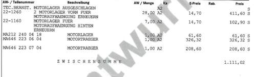

Moin, ich habe den gleichen Motor OM646 und auch aus 2006 bzw. Erstzulassung 2007. C220 CDI.
Bin momentan bei 307.000km und die Motorlager sind durch. Allerdings bekommt man die originalen Motorlager wohl nicht mehr (warum weiß ich leider nicht. Meine Mercedes Werkstatt hat in ganz DE keine im System gefunden).
Meine Frage nun, gibt es GUTE Zubehör Lager bzw. eventuell weiß ja jemand, wer der Zulieferer von Mercedes in der Sache ist?
Ist es eventuell Lemförder? : )
Die Teilenummern im Anhang, vielleicht hat ja jemand gute Erfahrungen mit Zubehörlagern gemacht.
Oder sind das Teile die man lieber original holen sollte?
Aber dann das Problem, dass ich keine original MB finde : (
Vielen Dank im Voraus!! : )
Bild #211545387

Wisst ihr, wieso mir MB die Motorträger mit aufgeschrieben haben? Wird das standardmäßig gemacht oder könnte es sein, dass meine wirklich defekt sind?
Ich werde die Tage wohl nochmal hinfahren.
Habe das jetzt erst gecheckt, dass es gar nicht die Teilenummern der Motorlager vorne rechts und links, sowie der fürs Getriebe sind, sondern die Motorträger :0
ist jetzt klar warum die nicht die Teile beschaffen können, die haben die Träger aus dem Programm rausgeschrieben und nicht die Lager
ich habe erst am Donnerstag wieder Zugang zum Teileprogramm, kannst aber auch selbst über Autodoc usw..rausfinden, und so teuer sollten Motorlager auch nicht sein
Ahhh ok, das ist ja super. Dann kann ich ja eventuell doch die originalen beschaffen. Je nach dem wie viel teurer die sind.
