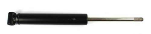

Ich habe jetzt mal den günstigeren Dämpfer gekauft mal sehen wie lange der hält und ob der Einbau klappt.

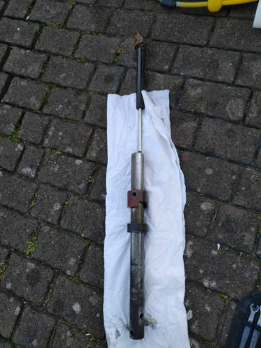

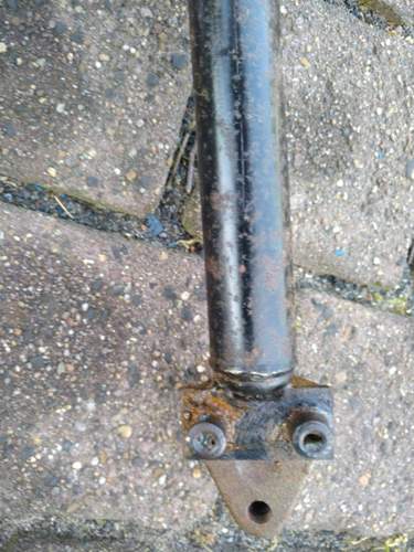

Ich bin dabei meinen Anhänger zu überholen, Licht komplett neu und nun habe die Auflaufbremse zerlegt, weil die Bremse blockiert.
Da ich immer schon Probleme mit dem Ausfedern der Zugstange hatte, habe ich jetzt das ganze Ding demontiert, Dämpfer gekauft und frage mich gerade, wo genau ich das Loch für den neuen Stoßdämpfer bohren soll. Einfach so in etwa gegen den alten halten und dann quer bohren? Das man den Stoßdämpfer auch mit Kraft nicht eindrücken kann, soll vermutlich so sein (GPA 1,2t)??
Man kann die Info wg. Bohren zwar bei mehreren Anbietern von Anhängerzubehör finden, aber keine Details - oder zu kompliziert gedacht?
@axXxis80 : Wie hast Du es gemacht?
