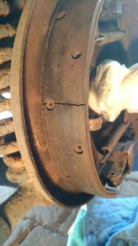

Update: Hat ein bisschen gedauert, aber die Beläge von https://tinyurl.com/ljq6gda passen genau. :-)
Kupfernieten 4x10 sind dabei.
Die ausgesuchten Beläge könnten passen.

Die Abmaße 40 x 5,0 x 272 stimmen genau überein (zufällig über Google Bildersuche gefunden), dann habe ich erst eine Testversion bestellt, die hat gepasst, und am Wochenende habe ich die verbleibenden aufgenietet.

Ich habe nochmal ein paar Bremsen verglichen: Anzahl und Teile meiner Trommelbremse passt zu Radbremse Typ
Nieper „ GU 230/250“ --> GU 250x40 bzw. 250x40 - siehe http://www.kuhnert-anhaenger.de/repniepergu.html (übrigens danke für die vielen hilfreichen Informationen auf der Seite!!).

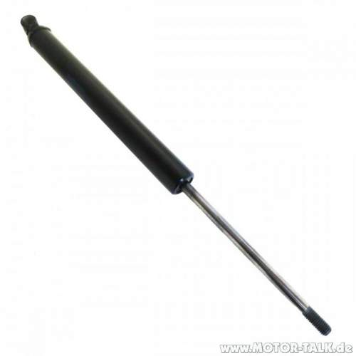

Jetzt benötige ich allerdings einen neuen Auflaufdämpfer also pos 19 aus der Zeichnung.
Habt ihr eine Ahnung wo ich so einen finden kann.

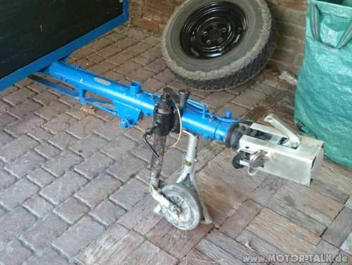

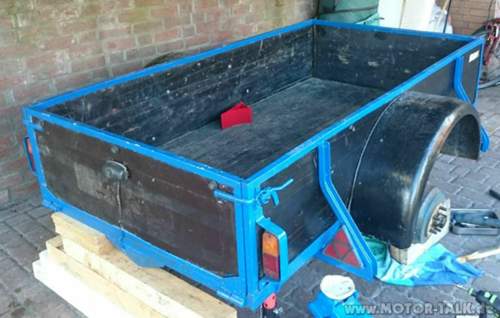

Ein paar Bilder hänge ich an. Wie gesagt der Hänger hat schon einiges mitgemacht und sieht auch "noch" entsprechend aus.
Aber da er so solide ist finde ich lohnt sich auch eine Restauration.

Sieht aber nach einem Problem aus. Ich hatte den Auflaufdämpfer schon mehrfach gesucht. Es gibt ihn für diese Auflaufbremse, aber anscheinend nur in einer jüngeren Version mit Auge statt den 2 Bohrungen - zumindest zum jetzigen Stand.
Du könntest aber mal die Daten prüfen und vielleicht kann man was umbauen?
Neben neuer Felgen/Reifen mit Eintragung, Überholung der Trommelbremse mit neuen Belägen + neuem Gestängespanner & neuem Faltenbalg, diversen neuen Schrauben, neuem Stützrad mit Griff und einer Munitionskiste als Zubehörbox habe ich noch rundum eine Humbaur Reling, Haken und Knöpfe rangeschraubt, die Bodenplatte komplett ersetzt mit 16mm Siebdruckplatte und an mehreren Stellen die U-Profile des Rahmens ersetzt/geschweisst.
Meine Verkabelung, evtl. auch Lampen muss sicher noch mal neu (schon 2x geflickt) und am Rahmen muss ich auch noch ran. Der Vorbesitzer hatte total dick Farbe drauf, darunter war das Rahmengestell mehrfach gebrochen, sodaß selbst der TÜV nix gesehen hat ;-) Und was zwischendurch nervt ist der Klapperhebel für die Rückfahrsperre.
Der Adapter gehört noch dazu.
Wo hast du den abgebildeten dämpfer gefunden?

Klick auf den Text, ist verlinkt.
Adapter?? Ah, verstanden.
Man muss den Text des Angebotes auch zuende lesen:
"Dieser Stoßdämpfer ersetzt den nicht mehr lieferbaren Dämpfer mit dem Flacheisenhalter.
Zur Montage dieses Stoßdämpfers müssen durch das Deichselrohr ein 12er Loch gebohrt werden." 🙂

Ich habe jetzt mal den günstigeren Dämpfer gekauft mal sehen wie lange der hält und ob der Einbau klappt.

Ich bin seeehr gespannt :-) Die Dinger sehen doch alle gleich aus, oder?
