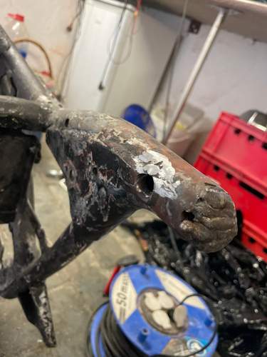

das Heck ist sehr schlecht gekürzt und zugeschweißt:
dort ist noch ein Loch wo die Federung und die Struts dran kommen…
dort waren metrische torschrsuben eingeschweißt…
was kommt da Orginal rein?

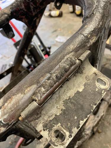

weiter ist ein schanker auf den Rahmen geschweißt, an dem die Sitzbank befestigt war… ich habe auf einigen Videos gesehen dass die fxr öfters einen klappbaren einzelsitz hatte. Kann mir aber nicht vorstellen dass diese Schweißnaht von der Factory stammt….

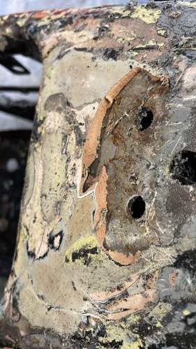

Und dann habe ich so eine seltsame Metallplatten und ein großes Loch am Ende des Überzuges des Rahmens womit ich gar nix anzufangen weiß
Gekürztes heck
Scharnier für Sitz
Ende Oberzug

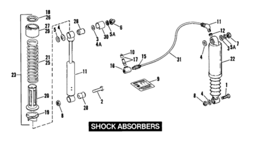

Beim 85er Modell ist der Bolzen (Rear upper shock mount studs) Teil des Rahmens.
Deswegen ist im Ersatzteilkatalog auch kein Bolzen gelistet.
Ab 87 gab´s dann das hier: 54309-87
Rear shock

das spannende an dem Rahmen auf eBay finde ich diese ebene Fläche wo der Überzug endet. Das war bei mir auch so, nur hat sich rausgestellt, dass da gute 5bis 7mm Spachtel drauf waren.
da der Rahmen im Netz genauso aussieht frage ich mich jetzt ob die Factory damals einfach so dick gespachtelt hat 😅
Spachtel auf FXRS Rahmen
Also wenn du den Rahmen wieder schön hin bekommst, dann hast du meinen vollen Respekt.
Gespachtelt wurde bei HD nichts, ausser in der Kantine.
Youtube ist auch eine gute Quelle. Ist 94er Bj., aber wegen der Löcher kannst du mal schauen.
