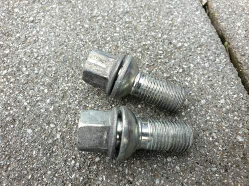

habe heute bei meinem 1 Jahr alten A6 die Räder gewechselt. Solche gammeligen Radnaben habe ich bei meinen alten Autos (Alhambra 8 Jahre alt, A6 4f 6 Jahre alt, ....) nie gehabt. Die Räder saßen auch recht fest und es war schon ein wenig mühsam die runter zu machen (sowas kenn ich nur vom Golf3). Der Winter war ja echt kurz mit wenig Salz, möchte nicht wissen wie die aussehen nach einem richtigen Winter.
Hilft ein wenig Kupferpaste um die Naben? ... aber das hilft ja nicht gegen den Rost.
Anbei Bilder, auch von diesen komischen zweiteiligen Kugelbund-schrauben. Die sind ja zweiteilig. Kenne bisher nur einteilige, was für einen Vorteil haben den diese zweiteiligen?

@majestix für Alus immer die mit losem Bund nehmen. Für Stahl die einteiligen.
Hat was mit Materialpaarung und der Reibung zwischen diesen zu tun.

Zu der Frage mit den Radschrauben: Gibt es die nur beim S6? Bei meinem waren Einteilige montiert, mit den Original Audi Alufelgen. Sollte ich mir andere Schrauben holen?
Zum reinigen nehmt Ihr am besten Negerkekse für die Bohrmaschine (politisch korrekte Bezeichnung weiß ich leider nicht) beim Scheibenwechsel immer ein bisschen Montagepaste auf die Nabe. Beim Räder wechseln ebenfalls sauber machen und Kupferpaste um den Bund.
Wegen deinen Schrauben. Ich habe bei meinen original Felgen auch 2-teilige schrauben.
Wenn bei Deinen einteiligen Schrauben der Bundart und die Länge stimmt, würde ich diese weiter verwenden.
