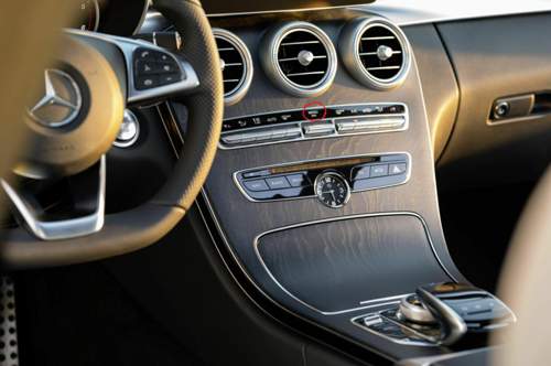

Üblicherweise sitzt die REST-Funktion nämlich in der Mitte an der MENU-Taste.
Ja, mit REST beim Menu Button, so kenne ich es bisher auch, siehe Bild anbei...
S205
Es gab ja einige Änderungen um den Jahreswechsel rum. Start-Stop-Deaktiveren wurde da u.a. auch umgelegt. Vielleicht wurde das auch geändert?
Das muss ein spezifisches Modell in der Schweiz sein. Ist bei meinem W205 Oktober 2014 ebenfalls so verbaut.

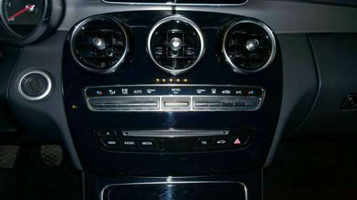

Bei mir ist ebenfalls die Rest - Funktion in der Menü - Taste integriert. 2-Zonen mit STH.

Würde euch ein Bild aus meinem Motorraum weiter helfen?
Oder warum bin ich der einzige der Rest Funktion hat bei 2 Zonenklima!

@IXHITMANIX schrieb am 3. Mai 2015 um 19:27:20 Uhr:
Bild vom Motorraum ist eher überflüssig, da auf deinen Bildern bereits erkennbar das die 2-Zonenanlage mit Rest-Taste verbaut wurde. (edit: und darauf ebenso erkennbar ist das das Fzg. keine STH hat)
Da @lucki_ ein generelles Verbauen beim 400er ausgeschlossen hat, bliebe nur noch die Schweizer-Theorie von @sekpol übrig.
