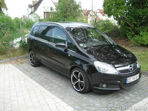

....geile Felge, aber in meinen Augen UNFAHRBAR...besonders im Winter!!!
Ich hatte die auf dem Zafira (225/40) und nach wenigen Wochen an allen Ecken und Kanten Schrammen und Kratzer...und nicht, weil vielleicht einige denken, ich kann nicht fahren, Nein....es liegt an der Baumform, die "Speichen" gehen soweit nach außen, dass Du die schon erwischt, wenn Du z.B. in einem Kreisverkehr nur die kleine Kante der Innerern Spur erwischt, oder Abteilungen auf großen Parkplätzen, von Boardsteinen wollen wir mal gar nicht sprechen 🙁
Hast Dir die Felgen vorher angesehen, hab mal Bild rangehangen, da kann man es erahnen, was ich meine...😉
