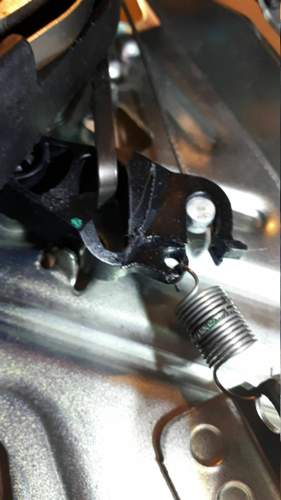

Habe gerade das gebrauchte Pedal erhalten und weiß jetzt warum ich soviel Leerweg im Pedal habe.

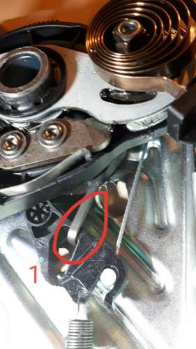

Die Feder auf Bild 1 ist bei meinem Pedal ausgehakt (gebrochen). Den genauen Fehler sehe ich erst wenn ich die Verkleidung im Fußraum am Wochenende demontiere.
Also die Feder soll die Vorspannung des Seiles aufbauen.

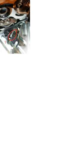

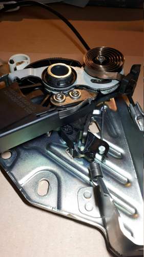

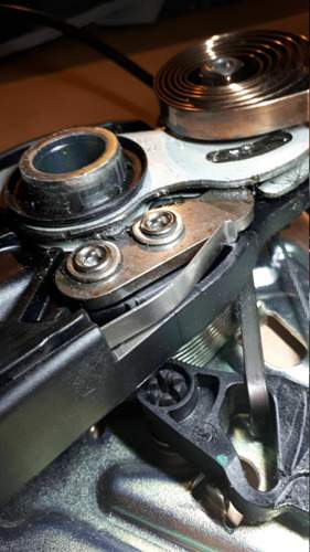

Auf Bild 2 sieht man den schwarzen Hebel (der mit den Nieten befestigt ist) Der bewirkt durch seine Verzahnung bei diesem neuen (gebrauchten Ersatzteil) spätestens ab dem 2. hörbaren Zahn eine Arretierung zwischen Pedal und Seilnachstellung. Das ist bei meinem verbauten Pedal erst ab dem 5.-6. Zahn durch das nicht mehr vorgespannte Seil der Fall.

Habe mal ein Foto aus dem Netz eingestellt. Ich vermute das kleine hellgraue Plastikstück (für die Seilnachstellung???) links neben der schwarzen Verzahnung ist bei meinem defekt. Das wird sicher nicht für die Feststellung des Pedales verantwortlich sein, dafür sieht es einfach zu labil aus.
