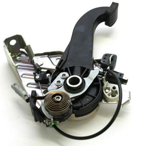

Themenstarteram 19. Februar 2020 um 9:52
Hallo
Hier die erste Rückmeldung zu der schlechten Bremsleistung der Feststellbremse.
Es scheinen bei meinem Fahrzeug also zwei Fehler vorzuliegen.
Die Seile (Muffen) wurden soweit es ohne große Demontage ersichtlich war, kontrolliert und für mich für gut befunden.
Habe gerade das gebrauchte Pedal erhalten und weiß jetzt warum ich soviel Leerweg im Pedal habe.
Die Feder auf Bild 1 ist bei meinem Pedal ausgehakt (gebrochen). Den genauen Fehler sehe ich erst wenn ich die Verkleidung im Fußraum am Wochenende demontiere.
Also die Feder soll die Vorspannung des Seiles aufbauen.
Auf Bild 2 sieht man den schwarzen Hebel (der mit den Nieten befestigt ist) Der bewirkt durch seine Verzahnung bei diesem neuen (gebrauchten Ersatzteil) spätestens ab dem 2. hörbaren Zahn eine Arretierung zwischen Pedal und Seilnachstellung. Das ist bei meinem verbauten Pedal erst ab dem 5.-6. Zahn durch das nicht mehr vorgespannte Seil der Fall.
Ich vermute die schlechte Bremwirkung beim voll durchgetretenen Pedal liegt daran, das ich falsche Bremsbeläge erhalten habe. Es gibt welche mit 164mm und welche für 170mm Trommeldurchmesser. Dadurch liegt da jetzt nur ein Teil des kompletten Bremsbelages wirklich an der Trommel an.
Ich werde wahrscheinlich die kleineren durch Falschlieferung eingebaut haben.
Die FIN etc. wurde bei der Bestellung angegeben und die 4 Scheiben mit Klötzen wurden ja richtig geliefert.
Die neuen Beläge 170x25mm wurden gerade angeliefert und da ist der reine Bremsbelag optisch schon 1-2mm dicker als bei den aktuell verbauten.
Ich werde die dann am Wochenende einbauen und erneut berichten.
Michael

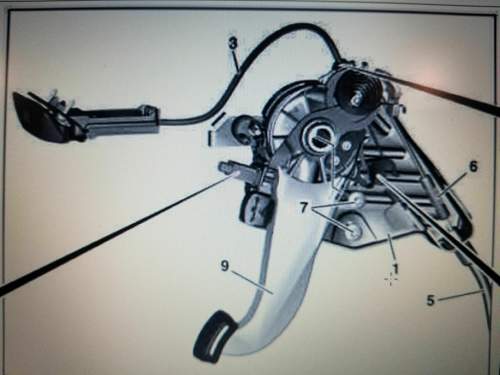

Das Seil hängt vorne am Pedal recht lose herum. Wenn hier keiner eine Antwort weiß, werde ich die Mechanik des Pedales einmal ausbauen und mir das ganze genauer anschauen.
Habe mal ein Foto aus dem Netz eingestellt. Ich vermute das kleine hellgraue Plastikstück (für die Seilnachstellung???) links neben der schwarzen Verzahnung ist bei meinem defekt. Das wird sicher nicht für die Feststellung des Pedales verantwortlich sein, dafür sieht es einfach zu labil aus.
Gruß Michael
Feststellbremse
OK dann schau nach dem Pedal, wenn man die Bremsbacken wechselt dreht man an der Einstellschraube bis die Backen Anliegen danach Tritt man das Pedal durch und löst es wieder. Danach wird die Feineinstellung an den Backen gemacht.
Das Plastikteil erzeugt nur das Klicken beim Anziehen der Bremse.
Dieses Klicken ist beim 204er (und bestimmt auch anderen Mercedes) nur "fake". Es sind keine echten Rasten, die dort das Seil auf Spannung halten. Der Mechanismus selber arbeitet nämlich stufenlos.

@Yoshi89 schrieb am 17. Februar 2020 um 17:19:18 Uhr:
Ok Aber dann muss alleine dieses kleine Plastikstück das Seil (Hebel) auf Spannung halten?

Nein, wie gesagt. Das Plastikteil ist einfach nur dazu da, das Geräusch zu erzeugen. Vielleicht wurde das verbaut, damit Oma und Opa nicht ständig die Werkstatt aufsuchen, weil nichts klickt ...
Die Welle wird soweit ich weiß nur über Reibung gehalten.

Werde ich mir anschauen. Zusätzlich bestelle ich mir jetzt das komplette Pedal vom Foto. Ich möchte die Mechanik die dahinter steckt gerne verstehen. Dann muss ich meines auch nicht ausbauen.
