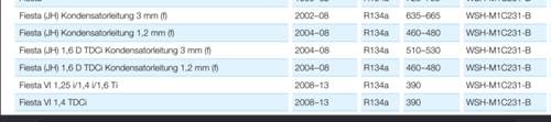

Bei meinem kleinen 05 Fiesta VfL 1,3l 60ps, habe ich ja Klimakühler, Trocknerpatrone und eine Leitung neu gemacht. Nun ist die Anlage( war schon) leer. Woher weiß ich welche Angabe aus dem Anhang richtig ist. Hab ich die 3mm Leitung oder die 1,2mm Leitung?? Wie kann ich das raus bekommen? Bei meinem Glück habe ich die 3 mm Leitung mit knapp 700 g Füllmenge 🙁

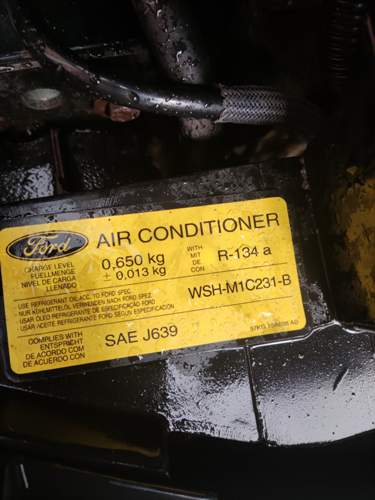

So da ich eine Leitung noch neu machen musste(ist das eine drecksarbeit wenn du keinen Platz hast und alte Leitungen hast die völlig zusammengegammelt sind) habe ich dann noch mal den beifahrerscheinwerfer ausgebaut. Darunter befindet sich natürlich der Aufkleber der besagt wie viel kühlmittel in dieser Anlage kommt und welches

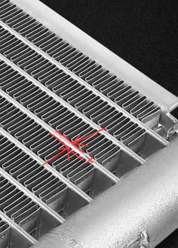

Mit 3 mm oder 1.2 mm ist das Maß der Kühlleitungen im Kondensator gemeint. Siehe Foto. Ab Werk war ursprünglich beim Fiesta ab Herbst 2001 bis Herbst 2005 ein Kondensator mit den dicken 3mm Leitungen verbaut 650g R134a, ab dem Facelift gab es ab Werk den 1.2 mm Kondensator 470g R134a mit entsprechender geringerer Füllmenge.
Daher muss der alte Aufkleber entfernt werden und ein neuer aufgeklebt werden. Zumindest bei Original Ford Kondensatoren lag immer ein neuer Aufkleber mit der neuen Füllmenge mit dabei.
