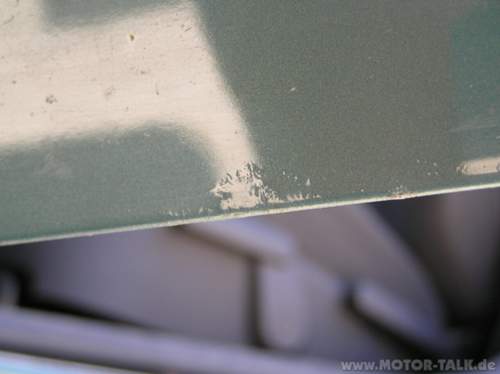

Nun habe ich folgendes Problem.
Fahrzeug ist EZ 03/03
~05/04 kam eine neue Türe durch einen FOH wg. einem Wildschaden rein
danach wurde durch einen anderen FOH an dieser Türe Rost an der Unterkante auf 2cm breite entdeckt.
und auf Opel-Kulanz mit Teilkostenbeteiligung von mir, durch diesen repariert.

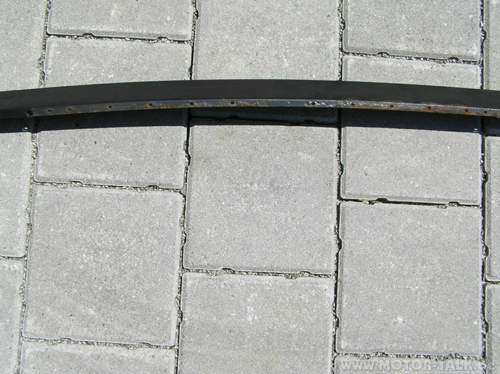

Nun entsteht an dieser Stelle wieder Rost. Auch habe ich am Windabweiser vom Schiebedach Rost (~1cm breit auf ~20cm) entdeckt.
Wie schätzt ihr nun das Thema ein? Ist das FOH Sache, OPEL oder eigenvergnügen?
An der Türe bin ich der Meinung, wenn <2 Jahre (Garantie) ist das FOH (der letzte der Nachgebessert hat) Geschichte.
Schiebedachwindabweiser = Opel
Inspektionen wurden alle bei Opel gemacht.
Die genauen Zeitspannen muß ich heut abend erstmal nachkucken.

Moin,
wenn die ersten Rostpickel auftauchen und die so um die 5 mm Durchmesser aufwärts haben, ist das Blech darunter de facto durch! Die Stelle ist in dem Augenblick halt nur so klein, dass die Rostpartikel ineinander fest hängen und der Lack hält das auch noch ein bisschen zusammen, daher auch kein Loch. Beim "Schraubenziehertest" zeigt sich dann, was Sache ist. Bei Falzen sieht das ein bisschen anders aus, da kommt der Rost oft von innen und drückt das Blech auf, führt unbehandelt aber auch zu Durchrostung.
War der Wagen immer beim FOH, dann sollte der Karosseriecheck gemacht worden sein, ist ja Inspektionsbestandteil. Würde den Schaden einfach mal beim FOH zeigen. Ist die Auskunft eher negativ, ist auch ne zweite oder dritte Meinung möglich, ist niemand gezwungen, einen solchen Schaden dort beheben zu lassen, wo der Karosseriecheck gemacht wurde.
Problematisch dürfte der Rostschaden am Windabweiser vom Schiebedach sein, denn es heißt bei der Garantie gegen (!) Durchrostungsschäden, dass die Durchrostung von innen nach außen gehen muss. Es sei denn, der Schaden geht von einer unterm Dach verschweißten Verstärkung aus und hat sich nach außen gefressen. Wie gesagt, einfach mal dem FOH zeigen, ansonsten kannst ihn zur Not noch ein bisschen gammeln lassen bis der Schaden dann auch wirklich von innen kommt.*duckunwech* 😁 Hast ja noch ein paar Jahre Garantie - außer halt in Bezug auf die mangelhafte Nachbesserung der Tür.
