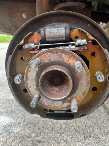

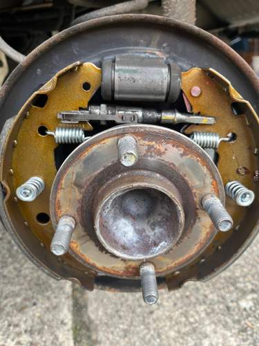

ich habe eine allgemeine Frage zum Aufbau der Bremse hinten.
In dieser ist ja wie üblich ein Bremsenversteller verbaut. Ich hatte meine jetzt mal auf und sauber gemacht und mich gewundert wo die obere Feder sitzt. im Internet habe ich immer wieder Videos gefunden wo die obere Feder über den Versteller eingebaut ist , bei mir ist Sie aber dadrunter befestigt.
Was ist da jetzt richtig , hat jemand zufällig eine Grafik des Aufbaus ?
Vielen Dank im Voraus
Gruß Ronny

Ich frage deswegen weil ich die Bremse hinten aufgemacht habe wegen einem Geräusch und die eine Seite so und die andere Seite so aus sah. Siehe Bilder
Bild #211491200
Bild #211491203
ich würde sagen die Feder ist in den falschen (anderen) Löcher (Bild2), und das auch nur auf einer Seite ... hättest du auch direkt so schreiben können 😉
ich würde die Feder nach oben setzen, zumindest würde ich versuchen ob das möglich ist und, kann auch sein das für die Feder oben kein Platz ist und sie deshalb nach unten gesetzt wurde
