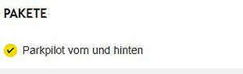

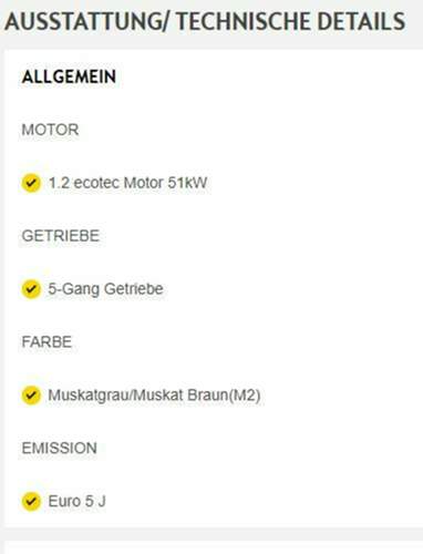

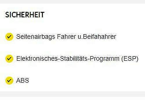

gestern habe ich mir einen Opel Corsa D angeschaut Bj. 2014 mit 96000km. Der Wagen hat mir sehr gut gefallen und ich möchte den eigentlich kaufen. 500€ wurden auch schon angezahlt. Der Händler macht noch TÜV neu und morgen wollte ich die Papiere abholen um den am Freitag anzumelden.
Jetzt hab ich die Ausstattung bei MyOpel mal nachgeschaut und das stimmt alles nicht mit der angabe vom Händler überein.
Angegeben war z.B. eine Frontscheibenheizung + Lenkradheizung und das Radio mit USB Anschluss, CD40 nennt sich das glaube ich in Erinnerung zu haben.
Diese 3 Ausstattungsmerkmale sind aber bei MyOpel nicht aufgeführt.
Meine Frage ist jetzt ganz einfach, ob das dort überhaupt mit aufgeführt wird oder fällt das mit unter die Klimatisierung?
Das wäre ja quasi das winterpaket, so wurde es in der Annonce beschrieben. Aber auch das ist bei myOpel nicht aufgeführt, sondern nur Parkpilot vorne und hinten.
Das Modell wurde auch mit Corsa D Energy angepriesen, allerdings steht bei myOpel "Corsa Campaign II"
Jemand hier der was dazu sagen kann, würde mir sehr weiterhelfen. Natürlich lasse ich mir das morgen nochmal alles zeigen, ob es denn tatsächlich vorhanden ist.
Bilder hab ich mal mit dran gehangen
Danke schonmal...

Das macht man auch ganz anders
Photo von der VIN machen und dann hier posten oder im
Netz nach VIN-DECODER für Opel suchen.
Dann kriegste ne komplette Liste mit allen Features.
Vergiss das mit der App.

Hier ist deine Ausstattung
Eine beheizbare Windschutzscheibe ga es, soweit ich weiss, nie im Corsa D, nur eine Solar Reflex, die soll verhindern das der Innenraum sich bei Sonne weniger aufheizt😉
Die beheizbare Frontscheibe gab es erst im Corsa E
Aber wenn man bei mobile.de guckt, werden dort jede Menge Corsa D mit der beheizbaren frontscheibe angeboten. Der Corsa D Energie z.b.
Was meinen die dann damit?
Keine Ahnung, oder die gab es in den letzten Baujahren.
Es gab Quickheat, ein keramisches Heizelement da kam nach wenigen hundert Metern schon warme Luft aus den Heizungsdüsen.
Ich schau mal nach ob es das eine Frontscheibenheizung gegeben hat.
Vielen Dank Haribo für Deine Hilfe...
Ich habe mir mal die letzte Preisliste angeschaut, habe da nichts von " beheizbare Frontscheibe oder Frontscheibenheizung " gefunden.
Dann muss ich mir überlegen ob ich vom Kaufvertrag zurück trete. Eigentlich wollte ich was mit standheizung, das war jetzt ein Kompromiss.
Ich tue mal bei nem Händler an sind ja genug Anzeigen online und frag was die damit meinen.
Die Annoncen gehen bis 2009 zurück mit der Angabe "beheizbare frontscheibe"
Dann teile uns mal mit was der/ die Händler darunter verstehen😁
Quickheat konnte ich in Erfahrung bringen
So wurde der Corsa gebaut und ausgeliefert:
Marke Modell Katalogcode Modellnummer Paketcode Baujahr des Modells Herstellungsdatum Code GM*Drive Chassis Lenkstellung Motor Motorcode
CORSA-D Opel CORSA-D S07 0AY68 EU51 2014 21.07.2014 TANW L68 L A12XER 19FN1025
INNENVERKLEIDUNG DUNKLE KOHLE
BEZUGSFARBE SITZ, DUNKLE KOHLE
TUERVERKLEIDUNG,FARBIG
RADIO CD40 USB
FENSTER VORN,ELEKTRISCH BETAETIGT
FUER KZ-KONTROLLE,MOTOR-,GETRIEBE-,CHASSISNUMMER USW
FAHRERSITZ,VERSTELLER-MANUELL
FUER FAHRER,BEIFAHRER UND AIRBAG SEITLICH
VORDERSITZRUECKEN,VERSTELLBAR
TUERVERRIEGELUNG,MIT FERNBEDIENUNG
FAHRZEUGART, PERSONENKRAFTWAGEN
VERZIERUNG AUSSENSAEULE ZIERBLENDE
INSTRUMENTENTAFEL LUFTDUESE, MATTCHROM
FUER ELEKTRONISCHE KLIMAANLAGE
FUER DEUTSCHLAND
AUSSENGRIFF ZSB.
AUSSENSPIEGEL,ELEKTRISCH BETAETIGT UND BEHEIZBAR,WEITWINKEL,RL-LL
GEHAEUSE
INSTR., SCHWARZ, BEDRUCKTER RING
SCHLUESSEL
ACHSUEBERSETZUNG 4.19
ELEKTRONISCHES STABILITAETSPROGRAMM
RADBEFESTIGUNG MIT 4 SCHRAUBEN
AUSSENFARBE, SIEHE FARBKARTE VORWORT MODELLKATALOG
INNENTUERGRIFF,JAPAN-SCHWARZ
BREMSSYSTEM,SCHEIBE-VORN/TROMMEL-HINTEN,MIT ABS
LICHTMASCHINE,120AMP
GESCHWINDIGKEITSREGLER
FUER BEHEIZBARE VORDERSITZE
BERGANFAHRHILFE
KAPPE, SCHALTHEBELKNAUF, MIT CHROMRING
LINKSLENKUNG
A12XEL[LWD] BENZINMOTOR
FUENF-GANG-SCHALTGETRIEBE,TYP F17
IN VERB. MIT SCHALTGETRIEBE
FUER VERSTELLBARE LENKSAEULE
LENKRAD,ZSB.,DREI SPEICHEN,LEDER
AUSSTATTUNG,EUROPAEISCHE UNION
ABGASSYSTEM EWG 09
FUER ERSATZRAD
REIFEN,185/65 R 15-88T
FELGE,LEICHTMETALL,15 X 6J
ELBA-VERKLEIDUNG
VERZIERUNG DUNKEL, SCHEINWERFERGEHAEUSE
BATTERIE,50AH
RAHMEN,RADIO
FUER RADIOAUSRUESTUNG ZUSATZANSCHLUSSSTUECK
RADIOAUSRUESTUNG ZUSATZSTECKER LEITUNG EINGANG
BORDCOMPUTER
GRAFIKINFORMATION - MONOCHROMATISCH
SENSOR ANZEIGE EINPARKHILFE HINTEN,VAR 2
REIFENDRUCKUEBERWACHUNGSANLAGE
FUER USB-ANSCHLUSS
SCHALTER BEHEIZTES LENKRAD
LAUTSPRECHER,6
FAHRZEUGBESCHRIFTUNG - ECE ORGANISATION
EUROPA-AUSSTATTUNG
SCHUTZWACHS ENTFAELLT
WAGENHEBER MECHANISCH,BEWEGLICHER FUSS
BLENDE MITTE INSTRUMENT,KOHLEFARBEN KLAVIERLACK
FUER RADIOBEDIENUNG LENKRAD
AUSRUESTUNG EMPFAENGEREINHEIT,RADIO
POLSTERKOMBINATION,WEGA / ELBA
FUER 433 MHZ FREQUENZ
AUSRUESTUNG,STUFE 1
SENSOR,RUECKHALTESYSTEM,LL
TACHO KM/H
NAMENSEMBLEM 'ENERGY'
KAMPAGNE,ZUSATZTEILPAKET,AUSLAUFMODELLE
