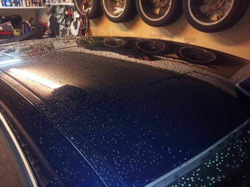

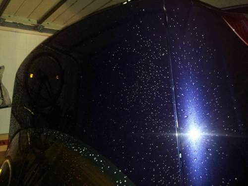

Danke für eure Antworten. Es war so, dass ich in 2 Wochen nochmal hin muss zur Kontrolle der neuen Windschutzscheibe, dann bessert er nach. Also poliert scheint er zu sein, was ich an den Regentropfen sehen kann - siehe Bilder. Nachher mache ich ein paar bessere Bilder im Freien, wenn der Regen aufgehört hat. Nur weil der Lack nicht spiegelglatt ist, hat mich stutzig gemacht.
Was verstehst du denn unter "nicht spiegelglatt". Ist der Lack rau oder eher stumpf? Ein sich stumpf anfühlender Lack kann durchaus durch eine Versiegelung verursacht werden, auch wenn dieser vorher sehr gut poliert wurde.
