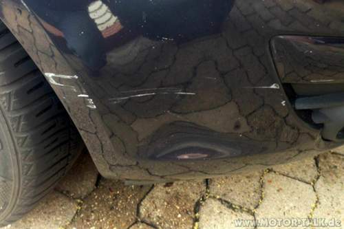

1. Einen dunkelblaumetallic farbenen Opel Corsa, Baujahr 2010 Facelift,
Er steht oft unter Bäumen geparkt … wird meiner Meinung nach nicht oft genug gewaschen.
Einige gröbere Kratzer am Spoiler seitlich sind vorhanden - siehe Foto. Obwohl es auf dem Foto so aussieht, sind keine Beulen am Fahrzeug.
Nach dem letzten Polieren sind die waagerechten Bereiche (Dach und Motorhaube) nicht zufriedenstellend geworden. Die senkrechten Teile (Türen, Kotflügel) sahen aus wie neu, aber Dach und Motorhaube waren nicht so homogen glänzend. Das Poliermittel war zunächst ein neuerworbenes Sonax Poliermittel mit geringer Schleifwirkung für guterhaltene Lacke. Allerdings fand ich das so grottig zu verarbeiten mit der Maschine, dass ich nach dem Autodach mit einem noch vorhandenen älteren Poliermittel (Turtle Wax oder ähnlich) weitergemacht habe, das noch in der Garage stand, sich aber einwandfrei verarbeiten ließ beim maschinellen Polieren.

Corsakratzer Spoiler seitlich
19 Antworten
Am Stoßfänger des Corsas wird sich nicht allzuviel machen lassen nur mit Politur, so wie ich das sehe gehen die Kratzer mindestens bis auf die Grundierung, teilweise sogar bis auf das Trägermaterial (ABS?) herunter.
Da wirst du, wenn es dich stört, nicht ums Lackieren herumkommen.
