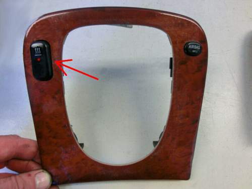

Moin, kann mir jemand sagen ob es ein Geheimmenü gibt wie beim W210 und ich den Zuheizer manuell Abstellen kann, so das er nicht immer unter 8 Grad mit anspringt?

dafür hat der W220 doch einen Schalter auf der Mittelkonsole - direkt links neben der Schaltkulisse. Brennt das rote Lämpchen, ist der Zuheizer deaktiviert. Zumindest bei meinem 320 CDI (VorMopf) ist es so 🙂

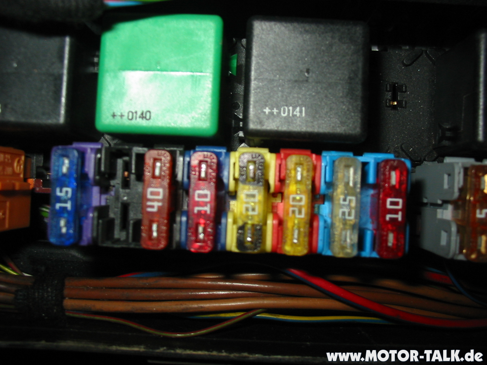

Alternativ kannst auch noch die Sicherung des ZH ziehen, falls Dich das Lämpchen stört.
Im vorderen RECHTEN Sicherungskasten (in Fahrtrichtung gesehen), eine 20A im gelben Sockel. Die Nr. weiß ich nicht auswendig, sollte aber in Deinem Sicherungsplan beim Bordwerkzeug zu finden sein.

Zuheizer-schalter
Es ist eben leider kein Schalter sondern nur ein Taster. Wenn ich mich recht erinnere, war's an meinem 210er ein Schalter, das war besser.

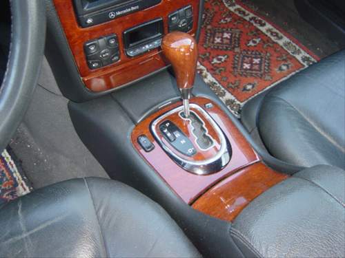

Servus "Fux" 😉
ich kann ja hier auch nur für meinen VorMopf sprechen. Da sieht's so aus, wie auf obigem Bild. Leider wissen wir ja das Baujahr von FIFOH's 400 CDI nicht. Kann gut sein, daß die "Möpfe" statt eines Schalters einen Taster haben. Was die Lösungssuche natürlich etwas erschwert, da wieder mehr Elektronik mit im Spiel ist...

Hast Du echt nen Schalter? Ich hab im VorMOPF nen Taster...
Ja wirklich... bin jetzt extra rausgelaufen zum Dicken für's Foto.
Ist ein Schalter zum An- und Ausknipsen, wie der Lichtschalter in der Wohnung 😁
Ach ja - bitte störe Dich nicht am "Dreck" - Generalreinigung ist schon überfällig...

Herzlichen Dank! Bei mir sieht das Ding exakt auch so aus, nur eben als Taster. Das nervt... Weil vermutlich die Auswertelogik dahinter auch den Umbau vom Taster auf Schalter nicht zulassen würde!?
