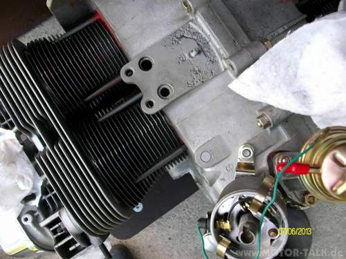

Hallo leute mal ein frage zu mien Bilder welchen kreislauf ist richtig 😕😕von die Anschlüsse??
Eindlich B oder.😉
Wenn Ja dann muß ich morgen schnel die Anschlüsse tauschen.🙁
Groeten Mark

ich glaube er möchte wissen wo der vor und der rücklauf ist bei der Flanschplatte vom motor!(da bin ich mir leider aber auch nicht sicher!)
glaube aber das es so wie im ersten bild ist!(ober vor under rücklauf)
mfg
glaub nicht, dass er das wissen will, denn auf der platte ists ja eindeutig mit pfeilen gekennzeichnet...
ich vermute, er will wissen ob erst der filter oder erst der kühler kommt und das bild ist falsch gemalt aber mal schauen, was er antwortet!

wenn du die bilder vergleichst kann man sehen das er beim ersten bild den vorlauf oben hat und beim zweiten bild unten!(somit ist er sich nicht sicher ob oben oder unten der vorlauf ist!)(auf der kurzschlußplatte ist es nicht vorgegeben oder gekennzeichnet!)
wenn ich falsch liege egal(wird er ja schreiben!)aber vielleicht kannst du es dann ja trotzdem sagen wo der vor und der rückläuf bei der kurzschlußplatte liegt?
mfg
Hallo , was ich wissen möchte ist wo das Oel am anschlüss raus komt.( druchseite.)
Nicht das ich das falsch angeschlossen hab.
Meines wissen ist das unten also B aber ich bin mir nicht mehr sicher.
Wenn ich das wie A angeschlossen hab dan wird denn kreislauf veranderd also Oelthermostat und Filter
werden dan ein gegen druck aufbauen.
Gr. Mark

Ja ich habe das jetzt wie in A angeschlossen om schaden zu vermeiden steht mein Cabrio mit 24 grC

Hallo ich habe das gleiche Problem beim Neuaufbau.Ich möchte einen Filter an der Vorlaufseite (Druckseite) anschließen.Nach passieren des Filters geht es zum externen Ölkühler und dann zurück zum Motor.Welches von beiden Anschlüssen auf den Fotos ist die Druckseite?

Die Antwort könntest du selbst ermitteln... mit etwas Draht oder dem Wissen, dass wo ein Stopfen ist, auch eine Ölbohrung alias Kanal ist. 😉
Der fahrzeugseitig hintere Kanal ist der druckführende für einen Vorlauf. Es ist derselbe Kanal, der auch den Öldruckschalter trägt... sogar von aussen sichtbar.

Also um das thema aus der welt zu holen , Zeichnung B ist richtig das wolte ich nür wissen.🙂
Wenn ich die ganze sage falsch rum habe bekomme ich ein überdruck 🙁 und damit öffenent sich mein Regelkolben und das Oel geht zurück in die Wanne und so nicht zu denn Lager , was dan zu Motor schaden fuhren kann.😉
