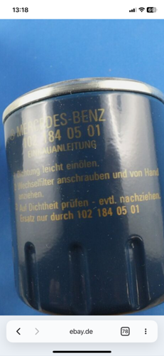

Du hattest wohl noch nicht den Ärger mit festsitzendem Ölfilter und Schraubenzieher durchstechen und das ganze Theater ??. Du siehst nächstesmal obs zu fest war ich hör da lieber auf Mercedes insbesondere da ich einen Tag damit beschäftigt war als ich das Auto neu hatte. Ablasschraube das gleiche, wenn die Kupfersichtung sich anfängt zu pressem dann reichts schon. Nachziehen geht immer.
Bild #211427115
@Sam1 schrieb am 18. März 2025 um 13:20:49 Uhr:
Ja trifft in diesem Fall zu mit zu Festem Ölfilter, aber beim Thread Ersteller nicht da der 220e der M111 ist mit Ölfilter zum stecken😉
