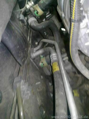

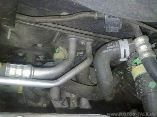

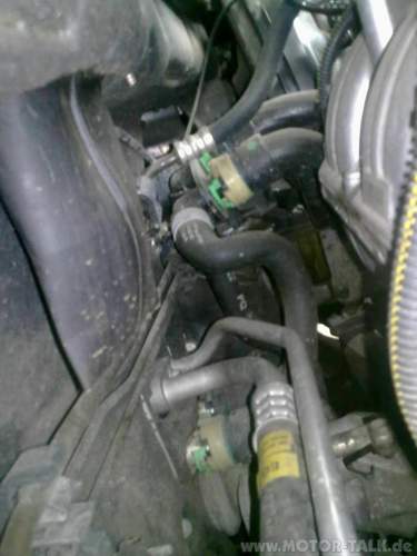

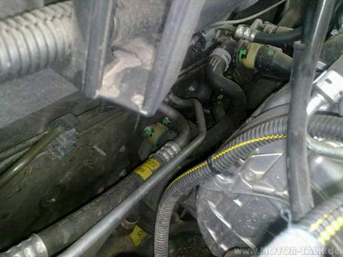

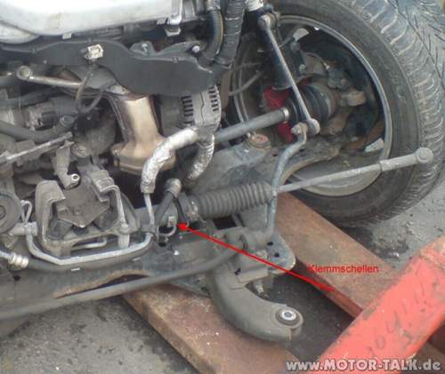

ich grabe diesen Thread wieder aus, da ich genau das gleiche Problem habe. Ich muss heruasfinden, welches Lenkgetriebe verbaut ist, da ich eine Spurstange erneuern möchte.
Auch mit den Beschreibungen konnte ich leider nicht wirklich viel anfangen und die beschriebene Stelle finden.
Wo musste ich denn genau suchen? Ich habe nun einige Bilder gemacht in der Hoffnung, dass Ihr mir da evtl. weiterhelfen könnt.
Preisfrage: ZF oder Saginaw? 😁
Danke schonmal an alle!!!

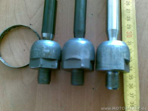

das ZF hat an den beiden Rohren zur Beifahrerseite rüber jeweils Klemmschellen, wo hingegen das Saginaw normale Überwurfmuttern hat. Das ist der deutlichste Unterschied

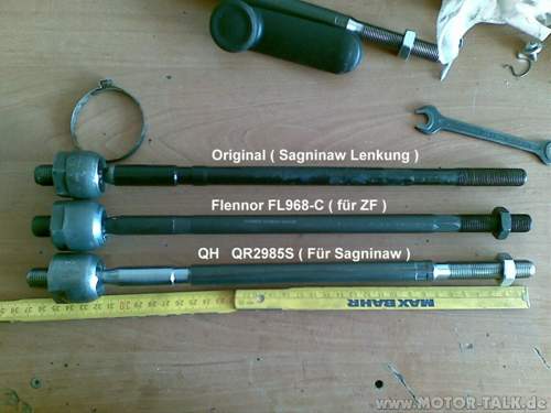

Spurstangen Passen Von beiden. zf und Saginaw.
Irgendwo ist ein Foto von den Spurstangen.
Ich habe es selbst getestet, hatte beide sorten und es war kein unterschied.
Hab Foto gefunden...
und noch eins ...
Foto-211
Foto-212
Lenkgetriebe-klemmschellen
Danke!
Aber warum wird überall behauptet, dass sie sich unterscheiden (Länge) und nicht untereinander austauschbar sind???
Dennoch: Kann man anhand meiner Fotos nicht erkennen was es ist? Dein Foto ist natürlich optimal aber da ist ja auch die ganze Achse abmontiert. 😁 Die markierte Stelle seh ich bei mir überhaupt nicht. 🙁
Außerdem ist doch deutlich sichtbar, dass das Gewinde beim ZF etwas kürzer ist.
