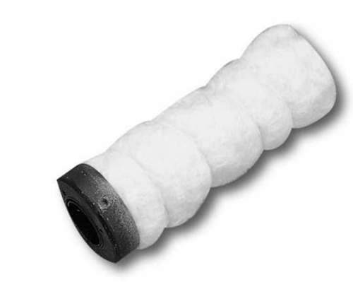

an meiner 1999 Heritage mit EVO Motor ist eine Kesstech Supertrapp Anlage verbaut und mit 101Db eingetragen.
Es ist meine erste Harley und ich habe das Gefühl das diese Anlage zwar recht laut ist ich aber diesen typischen Harley Sound einer EVO vermisse.
Liege ich da völlig falsch und bilde mir das nur ein oder hat jemand das gleiche Gefühl?

Ich würde die Dämpfereinsätze mal komplett herausziehen. Die Dämm-Matte sollte sich noch nicht verflüchtigt haben.
Ohne Dämmung klingt es auch blechern.
Der Einsatz sollte (ohne Discs) so aussehen.
