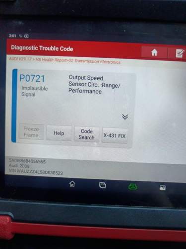

ich habe einen Q7 aus 2008 (4L).
Der Sensor 09D927321A ist defekt und ich bekomme nur 09D927321B. Der Preisunterschied ist gewaltig.
Kann ich den -B Sensor verwenden anstelle -A?

Es ist der Getriebedrehlzahlsensor .. abwärtskompatibel macht Hoffnung …
Das ist der Fehler

Stecker/Kabelage hast schon geprüft?
@White-Head666 schrieb am 1. August 2025 um 14:34:11 Uhr:
Ja, alles ok. Jetzt ist der Sensor dran

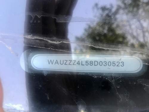

Es ist keine gute Idee seine FIN in ein öffentliches Forum zu stellen !
Hier lesen auch nicht angemeldete Leute mit !
Je nach Modell kann man auch bei geparkten Autos an der Windschutzscheibe die FIN Ablesen...eben so wie beim TE

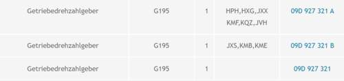

@OliverDBN
Siehe Anhang, ist nach Getriebekennbuchstabe zugeordnet.
