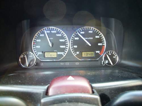

Hallo Alle zusammen,
ich habe, wie vorher auch angekündigt, mal jetzt getestet was mein Golf bei den jeweiligen Geschwindigkeiten und der dazu gehörigen Drehzahlen im 5ten Gang so hat und davon auch mal Fotos gemacht siehe Anhang. Hoffe es hilft hier weiter 😉
Gruss Thomas
Dzbei80kmh
Dzbei50kmh
Dzbei95kmh
Gruss Thomas
